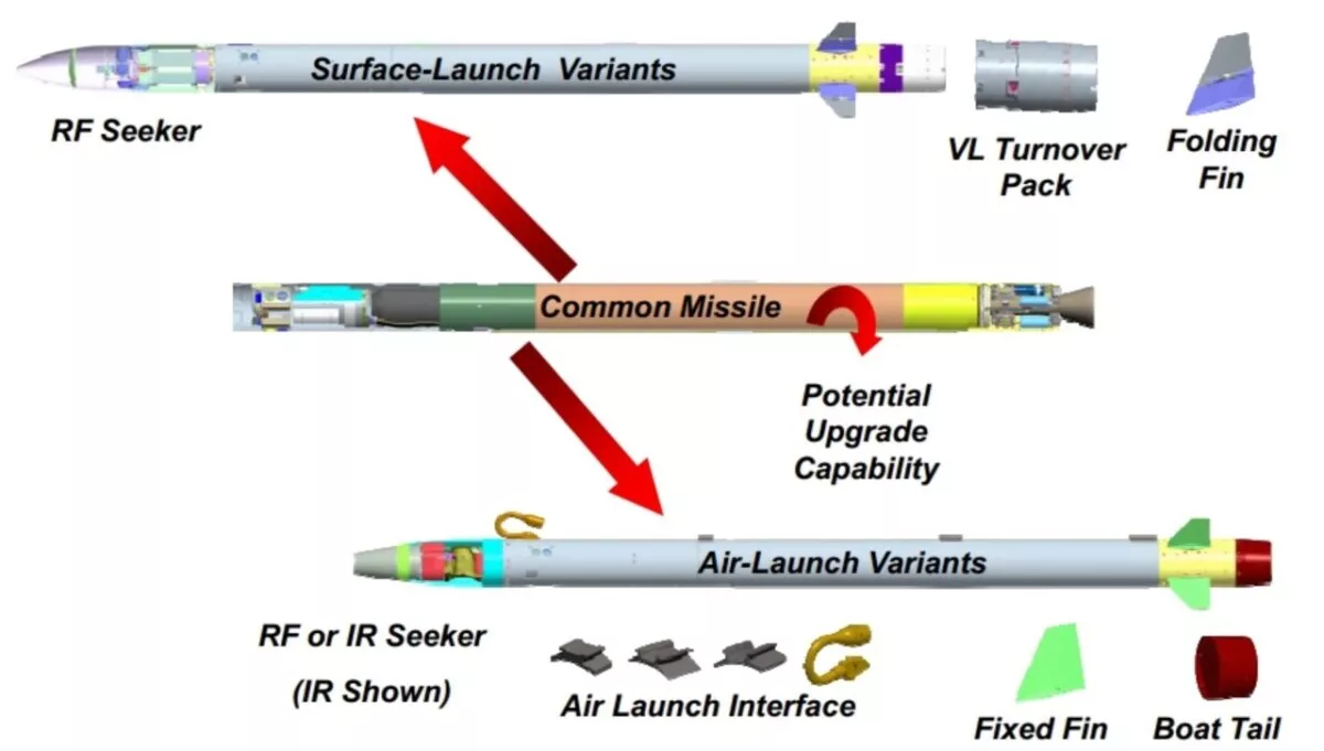

On peut probablement monter des Mica dans un lanceur orientable ... au pire le bout du conteneur dépasse un peu c'est pas le probleme.
Le probableme c'est que le Mica n'a pas de voilure pliante, et donc le conteneur integre la voilure ce qui donne un gros conteneur. Incompatible avec la compacité exigé sur ce genre de lanceur orientable type RAM, "sea RAM" et autre.
En gros il faut un missile à voilure escamotable rentrant dans un conteneur tubulaire du diametre du missile, ou au pire, un conteneur de section carré dont le coté serait le diamètre du missile.
Sauf que une voilure escamotable pour Mica c'est toute la voilure qui est a repensé, donc toute l'aérodynamique.
Apres ca tombe bien l'aérodynamique d'un missile sol-air ... et d'un missile air-air n'ont pas du tout les meme optimisation ... et donc on a tout a gagner à créer un missile dérivé des briques technos du Mica NG - même moteur, même autodirecteur, même électronique, même charge militaire -, avec une aérodynamique dédié sol - air. Mais de toute évidence ça n'intéresse personne.
Pour faire simple les missile sol-air de portée modeste on souvent des voilure très réduite pour réduire à minima la trainée et donc doper la portée et la vitesse, rapport à une propulsion assez modeste. La voilure réduite en en plus facile à escamoter.
Exemple avec CAAM
Le missile courte portée et sa voilure minimaliste ... le missile plus longue portée avec des petits strakes. Mais meme la ca rendre pas dans un petit tube facon RIM 116.
Perso je verrais bien un Mica SACP (« sol air courte portée », raccourci comme le propose @Alex, avec une aérodynamique simplifiée et plus compacte (sans les virures/strakes, ailerons repliables à l’arrière).
Resterait plus qu’à rajouter le module « cold launch » (tir à froid) du CAAM à l’arrière, et ça donnerait un missile courte portée qui pourrait être installé en quad pack dans un VLS ou dans un lanceur LMM adapté.
Modifié par HK
L'intérêt d'un MICA raccourci serait de le tirer de façon oblique. Si on lui ajoute un module cold-launch, on le condamne au lancement vertical (ou à se tirer du poids mort inutile). Lorsque le CAMM avait été envisagé comme remplaçant de l'ASRAAM, il était prévu de remplacer ce module du missile:
Common-Anti-Air-Modular-Missile-CAMM-1-1
Si MICA SACP il y a, oublions le cold launch...
Et quitte à faire un nouveau missile AA, prévu pour la courte portée on peut se demander si les choix faits pour le MICA sont nécessaire pour le nouveau missile, moins capable et plus léger. Est-ce qu'on a besoin d'une charge de 12kg ou est-ce qu'on peut se satisfaire d'une charge moins lourde (disons 5-7kg) allégeant le missile ou lui donnant plus de portée? Est-ce qu'on a besoin des capacités de l'autodirecteur (radar ou IR) du MICA ou est-ce que quelque chose d'un peu moins capable mais moins cher serait envisageable? Est-ce qu'on veut limiter l'usage aux navires ou est-ce qu'on veut aussi s'en servir comme SAM terrestre?
@mehari Le module cold launch serait optionnel, uniquement pour le lancement par VLS. Comme ça on aurait un missile unique adaptable au tir oblique ou vertical (en quad pack) en fonction des besoins du client, afin d’augmenter les ventes et les économies d’échelle.
Je te rejoins qu’on pourrait réduire la charge un peu, mais peut-être plutôt autour de ~9kg (similaire au Roland 3 ou AIM-9).
