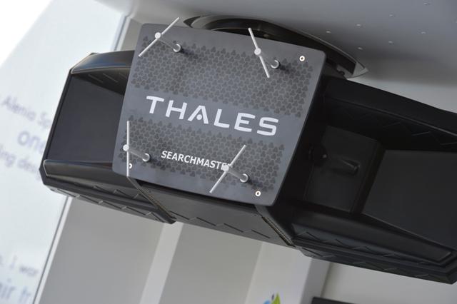

Je pensais que c’était un truc GaAs, genre un mini rbe2 tournant.
Il tourne, au moins ?!
  • Oui ça bruitait plus au départ, mais on a fait des progrès et pour une utilisation de type Radar, maintenant ça ne bruite pas plus. Les problèmes qui restent sont des non linéarités pour les transmissions mais ça aussi ça va être résolu.
  • Le searchmaster n'est pas un mini RBE2 tournant :biggrin:: l'antenne seulement tourne et comparée à celle du RBE2 elle est immense. Du coup pour l'instant elle est en GaaS mais techniquement elle pourra être en GaN dès que le RBE2 le sera. Seulement comme la technologie GaN est chère et que l'immensité de l'antenne entraîne un nombre important de T/R on va sans doute hésiter à le faire rapidement.
Je l’imaginais assez petite :

Et la digression vers le SearchMaster et l'Atlantique 2 vient, pour ma contribution, du fait que je me suis demandé si leur capacité à développer (d'un point de vue économique et industriel) de l'AESA GaN ne venait pas surtout des travaux réalisés sur le GlobalEye. D'où l'identification d'un chantier équivalent chez Thales/ Dassault .... i.e. Le SearchMaster

  • - le Sea Gripen
  • - l'IAF qui se marre durant la compétition Single Engine et considère le Gripen E/F comme "inférieur au Tejas".
  • - le fait que la présence de MDPU dans le Gripen en faisait un "avion de 6ième génération" (com' officielle de SAAB).
  • - la décision d'ARMASUISSE de virer SAAB de la compétition fatigués par 10 ans d'attente et de tergiversations, mais probablement pas que ça...
Je pense donc que ce radar est probablement une antenne AESA GaN à faible coût et de faible puissance destinée à moderniser les avions plus anciens avec une antenne de niveau technologique moyen mais ayant l'avantage d'être moderne, et d'améliorer dramatiquement la portée radar, notamment, des anciens avions dotés d'antennes mécaniques. Le Raven ES-05 restant le radar AESA GaAs de référence avant qu'une antenne GaN ne vienne plus tard éventuellement remplacer celle de première génération.
Pour moi cela témoigne donc d'une maîtrise du GaN qui n'est PAS state of the art pour un radar de chasseur, et d'une annonce précipitée destiné à casser l'image d'un retard de SAAB sur les radars en obtenant avec cette antenne une "première" en Europe.
Voilà. J'espère avoir été plus clair quant aux raisons qui me font douter de la pertinence qu'il y a de s'extasier devant ce qui ressemble très fortement à une opération de communication.
Modifié par Patrick
Il y a 3 heures, clem200 a dit :
Mais Patrick est un poil agressif dans son pragmatisme
Je crois surtout que la réponse incriminée de Patrick n'était ps forcément à prendre au premier degré, une sorte de raisonnement par l’absurde rigolo.
Jamais lu Patrick agressif, juste chouïa passionné : il COMPTE les cellules :biggrin:
