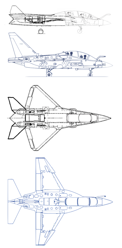

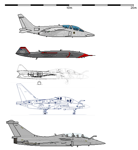

HK Posté(e) le 6 août Share Posté(e) le 6 août (modifié) Je me demande s'il ne faudrait pas partir du cahier de charges du futur UCAV / Loyal Wingman qui utilisera les technologies du Neuron, et chercher à converger avec un avion d'entrainement LIFT. En effet, on observe une convergence vers des UCAV "de combat" à haute performance (vitesse transonique, taux de virage élevé, haute incidence, haute altitude etc), capables d'accompagner des chasseurs et de survivre face à des menaces missiles, quite à perdre un peu en furtivité. Cela me semble compatible avec un avion d'entrainement tant qu'on ne vise pas les performances supersoniques d'un T-50 ou le taux de virage soutenu d'un T-7. C'est fini les concepts d'UCAV lents et "pas chers" (5-10 millions pièce tout de même), avec des turbofans commerciaux et supposés être attritables (il y a les remote carriers légers/lourds pour ça). Et à l'autre bout du spectre on ne veut pas d'un gros UCAV bombardier style Neuron XL croisant paisiblement à Mach 0.6 / 10,000m (trop cher, trop vulnérable, redondant avec les missiles de croisière et bombes planantes). Le MQ-28 Ghost Bat semble montrer la bonne voie - de taille intermédiaire (11.5m x 7.3m), il commence à ressembler à un jet moyen/haute performances avec ses entrées d'air latérales, son aile à flèche etc. On sait que les US visent maintenant des moteurs de 1.5 - 3.5 tonnes de poussée pour leurs Loyal Wingman, de plus avec une bonne poussée à haute vitesse et à haute altitude. Un moteur comme le M88 de 5t n'est pas trop loin de cette fourchette, et conviendrait mieux qu'un turbofan de bizjet ou même un Adour. Voici pour illustrer l'idée... si tu greffes le cockpit biplace d'un Alphajet sur un UCAV comme le MQ-28, en un peu plus grand (ici allongé de ~1.5m pour caser un moteur M88 sans post-combustion), tu obtiens qqch qui pourrait ressembler à un LIFT moderne et qui serait pas beaucoup plus grand qu'un Alpha Jet (3,350kg) ou un chasseur léger comme l'Etendard VI (3,700kg à vide). Idéalement Dassault pourrait produire l'UCAV et l'avion de formation sur la meme chaine d'assemblage, un peu comme un Rafale M et Rafale C, avec un maximum d'éléments communs. Modifié le 6 août par HK 1 Lien vers le commentaire Partager sur d’autres sites More sharing options...

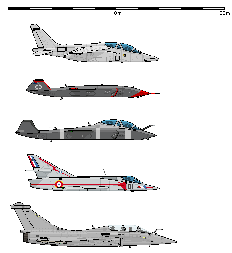

HK Posté(e) le 6 août Share Posté(e) le 6 août (modifié) Pour illustrer le concept d'un UCAV de combat / avion d'entrainement construit sur une plateforme commune, on pourrait aussi prendre comme point de départ le concept de chasseur léger MRF-24X de Boeing (années 90). https://www.secretprojects.co.uk/threads/boeing-mrf-24x-tailless-fighter.528/ Il devait peser 5t lège (sans avionique ou équipements de mission) avec 2.9t de carburant interne, une grosse soute pour 1.2t de munitions (2x 500kg + 2 missiles air air) et une masse au décollage de ~10t. La motorisation était certes ultra optimiste (moteur de 10t de poussée), mais meme avec un M88 ca devrait donner des perfos tres correctes. Pour une mission de loyal wingman / avion d'entrainement on pourrait réduire encore l'enveloppe (éliminer la PC, réduire la taille de la soute pour l'UCAV, réduire les dimensions globales etc). Voici par exemple ce que ça donne avec le MRF-24 à l'échelle 0.85: Et dans le detail par rapport à un LIFT comme le M-346: Modifié le 6 août par HK 1 Lien vers le commentaire Partager sur d’autres sites More sharing options...
ARPA Posté(e) le 6 août Auteur Share Posté(e) le 6 août Il y a 3 heures, HK a dit : Je me demande s'il ne faudrait pas partir du cahier de charges du futur UCAV / Loyal Wingman qui utilisera les technologies du Neuron, et chercher à converger avec un avion d'entrainement LIFT. En effet, on observe une convergence vers des UCAV "de combat" à haute performance (vitesse transonique, taux de virage élevé, haute incidence, haute altitude etc), capables d'accompagner des chasseurs et de survivre face à des menaces missiles, quite à perdre un peu en furtivité. Cela me semble compatible avec un avion d'entrainement tant qu'on ne vise pas les performances supersoniques d'un T-50 ou le taux de virage soutenu d'un T-7. Dans le principe, c'est cohérent. Le seul problème c'est que ça devient hors sujet. Pour rester (vaguement) cohérent avec le titre du sujet, il faut un avion (ou drone) qui a une silhouette de Rafale. Donc il faut un avion supersonique. Et comme UCAV, je ne suis pas sur que le Rafale (même à l'échelle 1/2 ou 1/3) soit la meilleure solution. Pour l'instant, j'ai du mal à voir l'intérêt d'un UCAV supersonique. Quoique, si on parle d'un UCAV qui doit accompagner le Rafale, il doit pouvoir faire du supersonique ou de la supercroisiere comme le Rafale. Il y a 3 heures, HK a dit : Idéalement Dassault pourrait produire l'UCAV et l'avion de formation sur la meme chaine d'assemblage, un peu comme un Rafale M et Rafale C, avec un maximum d'éléments communs. On pourrait avoir 5 ou 6 versions de cet avion. Les classiques biplaces terrestres (B) et embarqué (N) servant à l'entraînement avancé, le monoplace de combat (C) pour la PO ou comme agresseur et peut-être même pour des petites aéronavales STOBAR (M) ainsi que les variantes drones (D ?) terrestres et embarqué (O ? après les M et N le O devient logique, comme Océanique ? ) Lien vers le commentaire Partager sur d’autres sites More sharing options...
HK Posté(e) le 6 août Share Posté(e) le 6 août (modifié) 25 minutes ago, ARPA said: Dans le principe, c'est cohérent. Le seul problème c'est que ça devient hors sujet. Pour rester (vaguement) cohérent avec le titre du sujet, il faut un avion (ou drone) qui a une silhouette de Rafale. Donc il faut un avion supersonique. Et comme UCAV, je ne suis pas sur que le Rafale (même à l'échelle 1/2 ou 1/3) soit la meilleure solution. Pour l'instant, j'ai du mal à voir l'intérêt d'un UCAV supersonique. Quoique, si on parle d'un UCAV qui doit accompagner le Rafale, il doit pouvoir faire du supersonique ou de la supercroisiere comme le Rafale. C'est le sujet qui est hors sujet alors ;-). On a conclu qu'il n'y avait pas de marché et pas d'envie de faire un mini Rafale monomoteur comme chasseur léger. On a alors cherché a trouver une mission utile (la formation avancée, PO etc) et conclu que meme ce créneau restait trop riquiqui pour qu'un "White Eagle" réussisse à percer, sauf à trouver un acheteur "stratégique" souhaitant développer son industrie locale et avec les sous (donc pas la Serbie). Je rebondis alors en postulant qu'il vaudrait mieux partir d'un UCAV / Loyal Wingman, pas d'un mini Rafale, afin de mieux coller aux besoins de l'armée de l'air et d'autres clients qui auraient déja de vrais chasseurs moderne de type Rafale/F-35/Eurofighter/F-15 etc. Cette plateforme n'irait pas dans le haut supersonique mais pourrait pourquoi pas avoir une petite capacité résiduelle supersonique "bas" (Mach 1.2-1.3)... à voir en fonction de la motorisation (un M88 sans PC le permettant peut etre). Et la convergence des performances permettrait d'envisager une plateforme commune pour les missions loyal wingman + entrainement avancé (+ accessoirement PO). Modifié le 6 août par HK Lien vers le commentaire Partager sur d’autres sites More sharing options...
