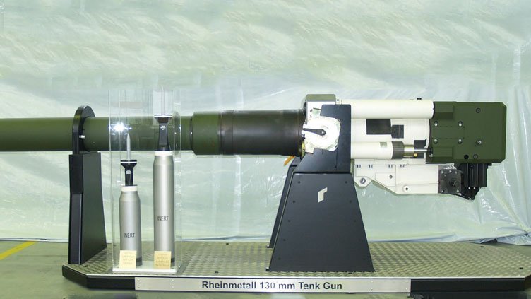

Merci Serge. Sais-tu si c'est "juste un canon de 130" ou s'il apporte des évolutions significatives.
Plus prosaïquement, j'ignore quels sont les enjeux sur ces pièces. Mes hypothèses : compacité, gestion du recul, poids, résistance à l'usure, capacité à des tirs répétés, rigidité/précision, facilité de maintenance (et comment cela s'entretient-il au-delà de l'écouvillon dans le fût ?) ; existe-il des docs accessibles au béotien-minus sur le sujet ?
Déjà si on suppose que des deux obus flèche le petit est de calibre 120mm et le grand celui de 130mm la charge propulsive est proportionnellement significativement plus importante sur le 130.
Modifié par Gaspardm
C'est donc un L/51, le tube a donc une longueur de 6m63, ce qui est comparable au Rh-120 L/55 (6m60).
Je constate que la partie du manchon anti-arcure se trouvant derrière l'évacuateur de fumée est plus épaisse.
il y a 28 minutes, Gaspardm a dit :
La munition à droite (à gauche sur l'image ci-dessous) est un obus-flèche de 120 mm et il ressemble comme deux gouttes d'eau au DM63.
J'aurais bien aimé savoir ce qu'il était inscrit sur les deux petites pancartes.
1465821216-gun-for-future-tanks-es2016d1
Modifié par Sovngard
Secret Défense
A partir de ces calibres, il y a un problème de rigidité à gérer.
Comme le canon doit rester assez léger pour le rendre utilisable, il faut tenter de l'alléger le plus possible. Le problème étant que le tube que tu obtiens peut devenir une canne à pêche avec trop de "fouet" en tir et en roulement.
Peut-être qu'ils ont ainsi créé une imbrication de tubes pour améliorer cette rigidité.
la plus grande légèreté possible avec la densité sur l'axe de rotation.
Pour le reste, le seul changement pourrait être une mise de feux ETC un jour. Actuellement, ça reste de l'électrique.

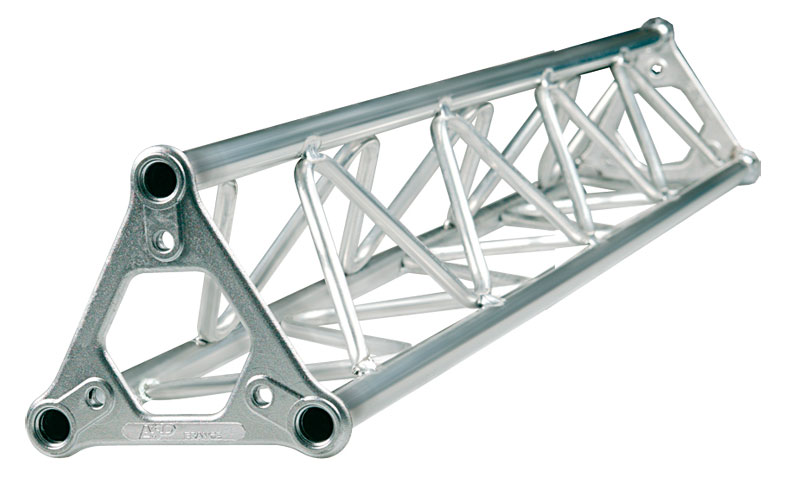

Plus simplement on pourrait envisagé d'enchâsser le canon dans une poutre triangulée en composite qui viendrait le rigidifier par deux ou trois appuis intermédiaires.
Et comment tu gere les variation d'arcure lié au différence de température avec une unique poutre supérieure? Il y deux souci de température.
A force de tirer le canon chauffe et perd de sa rigidité, il se met a pendre. Pour compenser il faut alors tendre le dessus.
L'autre souci c'est que par rayonnement le haut et le bas du canon évacue pas la chaleur pareil, on se retrouve donc avec un canon plus chaud d'un coté que de l'autre, d'ou arcure, d'ou besoin de compenser par un réglage de tension.
Si tu ajoute un élément asymétrique, il va influencer la dissipation thermique, ou ne va pas se dilater a la même vitesse que le reste d’où arcure.

Qui t'as parle d'unique poutre supérieure? Je parle d'appuis et d'enchâsser le canon dans une poutre. Le canon je le met à l'intérieur de la poutre maintenu par deux ou trois fixation glissante à cette même poutre pour absorber les différences de dilatation., ça empêcherait déjà que le canon pend et de gagner quelques calibres en longueur sans augmentation disproportionné de la masse.

C'est quoi une poutre triangulé pour toi?! une structure tubulaire ou un profilé?
Ca?
Parce qu’après il faut penser a emballer le tout dans une "manchon" anti arcure pour pas qu'on se retrouve avec une arcure lié au différentiel de rayonnement dessus dessous;
Peut importe si on a du tube ou du profilé. En composite on peut même avoir des profiles variables pour optimiser la structure qui effectivement pourrait rendre la forme de cette poutre, mais aussi de structure plus complexe et adaptées à la fonction.
