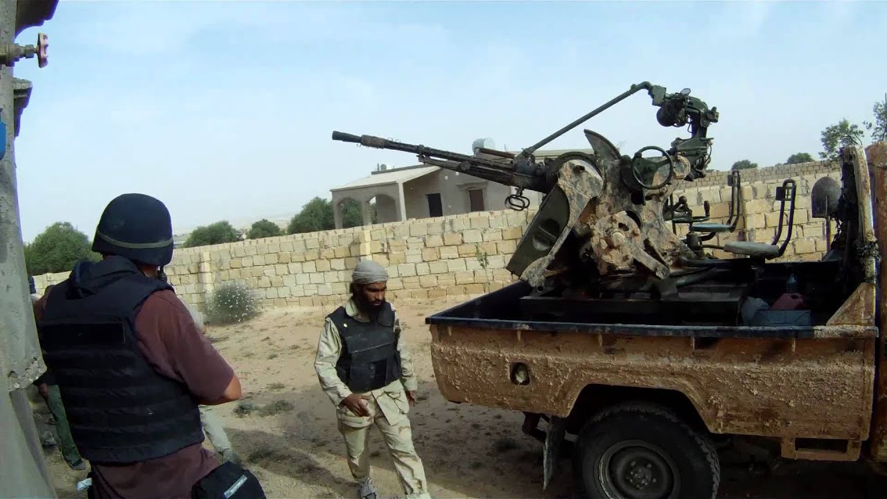

Si tu te fais prendre a partie par des mecs en pickup avec des 12.7 et des 14.5, et que tu as un 20mm correctement servi tu dois pouvoir riposter sans souci. Bien servi un canon de 20mm avec un affut pas branlant, avec des petites molette et tout ca ca tire a 4000m!!! Alors certes ça éparpille un peu a 4000m mais pas plus que l'autre abrutis d'en face qui te tire dessus depuis ces mêmes 4000m.

Les molettes permettent d'ajuster le feu et d'obtenir une permanence des réglage, d'y revenir de balayer une zone définie en traverse notamment etc. C'est ultra utile et mille fois  moins fatiguant que d'avoir a tenir la pétoire a la force des bras!!! Tu fais tes réglages tu affine tu cales tes butés tu tu appuie sur le bouton électrique y a plus qu'a balancer l'arme de droit a gauche sur le rail pour tirer toujours sur la même bande. l'ennemi avance ou recul pas de probleme. Un petit tour de molette de la valeur qui va bien et tu retombe pile dessus a chaque rafale sans avoir a tenir le pointage.
A la base ce qui est souvent envisagé ce sont des affut genre SH20 ... un affut que tu tiens  avec les deux poignées, et qui vise un peu ou il veut.
Apres si tu me dit que tu va coller un Tarask sur un plateau de VLRA c'est autre chose... mais c'est pas du tout le cas courant actuellement.
L'idée d'un 20mm dans le Sahel c'est souvent plutot ca
Que ca :
VLRA_Acmat_Twin_Gun_ArmyRecognition_Euro
Alors que l'ennemi lui il s'en sert des manivelles
