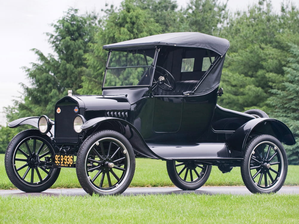

pour faire un parallèle visuel, nous sommes 55 ans après hardiman...
la FORD T sortie des chaines en 1908...
1542479-ford-modele-t-16-5-millions-d-ex
en 1964 (56 ans après) sortait la mustang
aujourd'hui, hormis la taille des batteries, des actionneurs et des capteurs, il n'y a aucune différence mécanique notable entre hardiman et HAL par exemple...vendre une Ford T "améliorée" quand on devrait concevoir une mustang Fastback...
