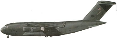

il y a 16 minutes, Deres a dit :
La ressemblance de l'empennage avec celui du C17 est assez impressionnante.
il y a 8 minutes, clem200 a dit :
Les Saint ingénieurs chinois subissent la même  physique que nos Saint ingénieurs, ils arrivent donc aux même solutions
En réalité, les seules choses que je trouve réellement "Sainte", ce sont les lois de l'Univers. Personne n'est encore passé au-dessus.
Pour l'empennage en T, je vais donner quelques explications non exhaustives -
  • Le point de départ c'est la voilure, la plupart des avions de transport militaire ont tous des voilures au-dessus de la cellule, car sinon le CWB (Central Wing Box en langage Bubusland, je ne sais pas comment on l'appelle ailleurs...) va traverser la cellule, donc réduire le volume de la soute, et augmenter le risque d'avaries des moteurs car les moteurs seront placés trop bas, donc ça risque d'aspirer les gravats...etc sur les terrains non standardisés.
  • Le problème de mettre les voilures au dessus de la cellule, c'est que le flux d'air battant vers le bas va très fortement perturber l'écoulement des HTP s'ils sont placés comme les avions commerciaux. Et les HTP plaçant en bas vont eux-même gêner l'ouverture de la soute à l'arrière des avions de transport militaire. C'est pour ces deux raisons, l'une aérodynamique et l'autre opérationnelle, que la plupart des avions de transport utilise un empennage en T.
  • Quant au carénage sur la jointure entre le VTP et les HTP, la forme se ressemble pour le C17, l'A400M et le Y-20 à cause de la vibration. Un carénage de telle forme dévie le flux et évite l'apparition de la vibration structurelle de l'empennage. L'IL-76 a choisi un peu près la même solution mais conique. Techniquement parlant c'est pareil et pour la même cause.
Voilà, je laisse les (vrais) aérodynamiciens compléter ou corriger.

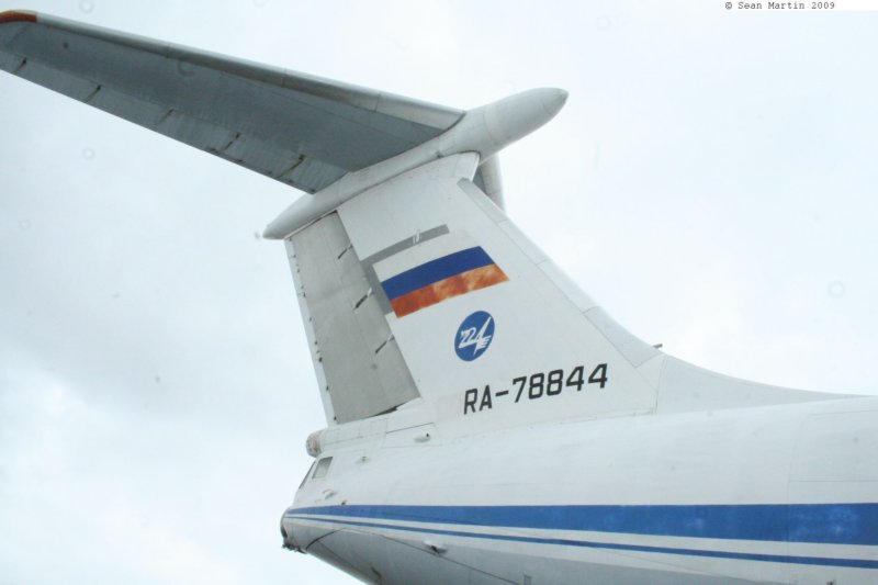

Attention quand même. Il ne faut pas confondre les configurations aérodynamiques avec les détails du design.
Autant il est logique d'aboutir à la même configuration face au même problème, autant le résultat sera quand même très différent quand on regardera de près.
Par exemple, une même configuration delta canard peut mener à des avions extrêmement différents (Rafale, Typhoon, J10) qui ne se ressemble pas du tout.
Mais là, je suis étonné par le nombre de détail similaire (changement d'angle en haut de l'empennage, élargissement de celui vers le haut, ...)
Et ce alors que dans le reste de l'avion, les choix sont assez différents (nez, train, ...)
104227_original.jpg?itok=RrQemFqC
http://www.avionslegendaires.net/wp-content/uploads/images/avion_militaire/Cc17.jpg

Même besoin, même solution. Même solution, même problème. Même problème, parfois pas la même résolution, et parfois la même.
J'ai au moins 5 documents R&D chinois qui expliquent comment ils ont choisi la configuration à l'arrière de l'appareil, le nombre d'essais en soufflerie...etc. Maintenant, si on veut dire que c'est de la copie, je n'ai pas de souci particulier, tant qu'on me montre la preuve, c'est la seule chose que je regarde.
Et pour tous ceux qui croient dur comme fer que tel ou tel produit chinois est une copie, et encore une fois je n'ai pas de problème avec ça à part des fois ça me fait pisser de rire, expliquer moi comment ça se fait qu'on peut, par exemple, voir apparaître les petites quilles stabilisatrices à la queue de l'A400M et du C17, mais pas sur le Y-20 ?
Ah oui je connais la première réponse, les Chinois ont mal copié... :tongue:
Maintenant, si on commence à regarder le site dans lequel tu as cité la photo sur les affaires chinoiseries, ma seule réponse sera : "Oh...". Parce que j'ai répondu technique en commentaire à des âneries apparues dans un article chez eux qui parle du Y-20, je crois que mon commentaire n'est jamais affiché, et de toute façon je n'y suis plus retourné... :biggrin:
Relax, ce n'est pas méchant ce que je viens de dire et une fois de plus je ne vise personne, c'est juste marrant à mon sens.

Ce qui m'amuse toujours avec l'empennage en T, c'est que "presque" tous les gros avions de transport militaire ont cette configuration.
Mais chez Antonov quand ils ont étudié l'AN124, ils ont réalisé qu'un empennage "classique" (mais bien conçu quand même) permettait d'économiser presque 3 tonnes (1,5 % de la masse à vide quand même) Je me demande si l'empennage en T n'est pas juste la solution de facilité (parce qu'on n'arrive pas à écrire des commandes de vols adaptées)
C'est un peu comme quand on dit qu'un avion à voilure delta ne peut pas être navalisé. C'était vrai jusqu'à qu'on arrive à avoir une voilure et des commandes de vols assez bien travaillé.
Je n'ai pas bien étudié la question de l'An-124, mais la manière que le fret est chargé dans cet avions enlève la contrainte opérationnelle à l'arrière.
http://www.typsky.fr/fr/АН-124-fr
Et si ma mémoire est bonne, ses HTP se situent quant même un peu plus haut que les voilures sur le plan horizontal, bien qu'ils soient "classiques"

Tu te méprends sur ma remarque Henry.
Je m'étonnais justement que cette avion qui semblait relativement original avec plein de détails spécifiques avait un empennage qui lui était quasiment calqué sur celui du C17 y compris dans les petits détails.
Comme si les études aérodynamiques qu'ils avaient faite avait abouti à choisir de faire comme le C17 puis de ne rien changer.
On voit bien sur les photos que celui de l'A400M est par exemple très similaire aussi mais contient des détails différents comme le bord d'attaque et le bord de fuite parallèle, la bosse au dessus à l'avant un peu différente et les carénages aux m^mes endroits mais avec des formes assez différentes.
Pour donner un autre exemple, ARIANE 5 reprenait clairement la configuration du lanceur Centaure de la navette spatiale, sans se cacher. Pourtant le résultat n'a rien à voir avec l'original.
