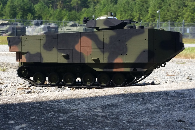

Le ‎12‎/‎10‎/‎2015à22:51, Serge a dit :
a45dcb62.jpgVoici ce à quoi vont ressembler les AAV7-A1 après la modernisation conduite par SAIC.
C'est AAV7 Ils m'ont toujours fait pensé à la deuxième version du Saint-Chamond de 1918
La version 1916 porté le canon de 75 devant.
Le nouveau surblindage me semble bien mieux intégré que l'ancien EAAK, et l'on ne se limite pas qu'aux flancs vu que l'on mentionne aussi le toit de l'engin.
Par contre la disposition des sièges, façon " carrousel " m'intrigue, en quoi cela consiste-il ?

Il y a 7 heures, Sovngard a dit :
Même interrogation.

Just now, Sovngard said:
18 sièges en effet, contre 21 sur le modèle encore en service
Ça fait très peu de différence en nombre de place, c'est assez impressionnant comme performance. Je pensais qu'ils allaient devoir faire beaucoup plus de compromis pour installer des assise compatible avec la protection contre les mines.
Reste a voir le coté ergonomique des sièges a deux niveaux différent ... même s'il semble qu'il n'y ai que 30cm de différence et que de toute façon une fois assis c'est rattrapé en hauteur pas le repose pied ça doit faire un peu bizarre pour ceux du dessous d'avoir la tête sous les aisselles du voisin :bloblaugh:
