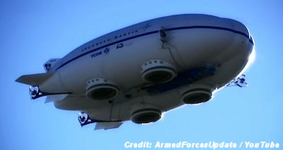

Il y a 17 heures, Toratoratora a dit :
Est ce que la France à mené des tests, ou au moins des études, concernant les dirigeables militaires modernes pour certains transports lourds? Les US ont pas mal tourné autour du concept sans vraiment concrétiser.
Des tests non. Et à ma connaissance aucun pays n'a véritablement pu faire de test vu qu'il n'y a plus de dirigeables de transport lourd depuis 1930.
Concernant les études, ça reste vague. Entre un simple universitaire qui fait une thèse dessus (ce qui a lieu presque tous les ans) ou un bureau complet qui fait une simulation sérieuse, ce n'est pas vraiment comparable. Sinon, oui la France a mené des études, mais j'ai l'impression que ça reste très loin d'un programme réel.
Il y a 6 heures, ARPA a dit :
Bonsoir,
en gras : pourtant les US ont bien sorti quelques proto de taille raisonnable pour test. Certes pas des gros porteur, mais ça dépasse le stade du concept papier.
Après je ne sais pas si on peut appeler ça un dirigeable de transport lourd comparé aux zeppelins auxquels tu sembles faire allusion. C'est plus petit et l'hélium remplace l'hydrogène, donc moins de capacité d'emport.
Il y a 7 heures, ARPA a dit :
