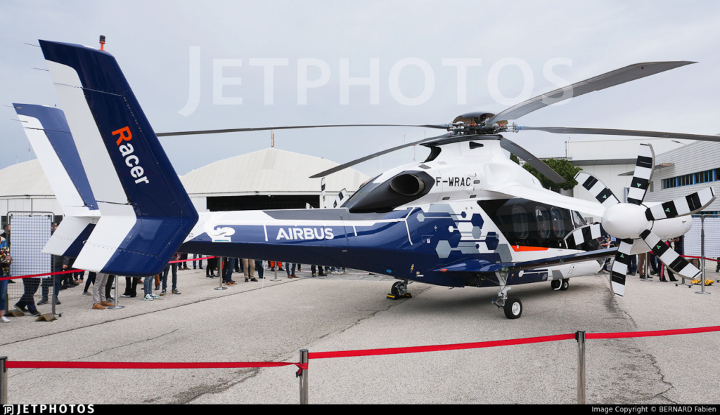

Parmi les caractéristiques notées dans la vidéo rapportée ci-dessus par  @Titus K  je note l'inclinaison variable du plateau cyclique, particulièrement marquée,  à travers ces 2 extraits
Avis d'experts par rapport, par exemple, au H-160 ?    https://www.lavionnaire.fr/HelicoRotor.php
Modifié par Bechar06

Sur l'illustration la cellule garde une meme assiette alors que le Hub bascule en avant dans deux positions différente. C'est pas courant. L'inclinaison avant du Hub et donc de la tranmission est fixe normalement. C'est un compromis.
Ici il semble que cette inclinaison avant du Hub soit réglable.

En fait il semble qu’il ne faut pas se fier à l’illustration car le moyeu et le système de pas cyclique du Racer sont classiques.
Ce qui change c’est la capacité à voler en optimisant l’assiette du rotor grâce aux hélices, qui assurent la fonction accélération / décélération / poussée vers l’avant… par exemple en volant plus « plat ».  Cela permet d’améliorer le champ de vue des pilotes, le confort, la traînée mais aussi le bruit généré par le rotor, en évitant des inclinaisons du rotor qui génèrent trop de turbulences (BVI « blade vortex interaction »).
C’est à cette dernière fonction (améliorer le contrôle de l’incidence rotor en jouant sur la poussée des hélices et l’assiette) qu’ils font référence.
