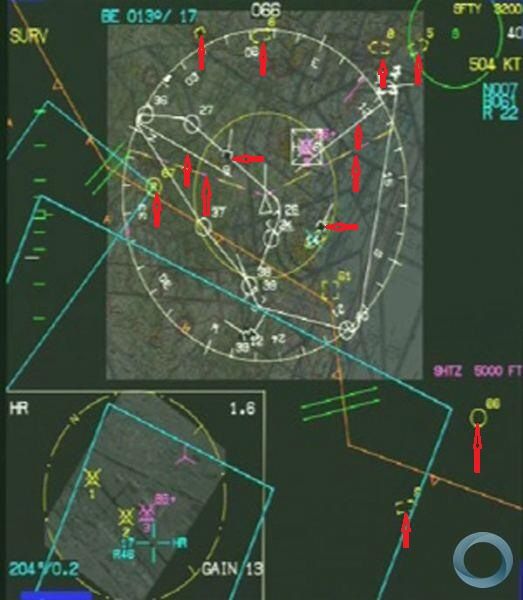

A la découverte de la situation tactique du Rafale
BK7-jq8CMAA8677_zpsb9ad22f3.jpg?resize=5
Super mais on n'y comprend rien. Quelqu'un peut-il nous expliquer comment sont représentés ici les indications:
- OSF,
- L16,
- SPECTRA?
Et question subsidiaire: sur les piste L16, sait-on si ça vient du Radar, de l'OSF, de SPECTRA de l'équipier?

Oui, bien vu pour la trouvaille. Mais c'est du russe et ce n'est pas tout à fait l'OSF sur la visu tête moyenne qui devrait effectivement ressembler à ça mais on n'en a pas la preuve.
Maintenant rajoute la piste OSF transmis par un équipier via la L16 et normalement tu a une belle intersection avec un carré au millieux et donc la DISTANCE
Juste pour la précision, c'est une capture d'écran d'une sim tactique aéronavale, qui prend en compte justement l'ensemble des senseurs, avec les questions de fréquence, de forme de l'émission radar, de la SER suivant les angles, de la SER des armes, la tache IR, la fusion de données, etc.
Quand je l'ai utilisée pour faire des engagements simulés Rafale/F-35, par exemple, on voit bien que si le F-35 a son radar allumé, SPECTRA a une solution de tir assez foireuse pendant assez longtemps, mais réussit à chopper un lock passif après suffisamment de temps. Par contre, si le Raffounet pointe vers la cible, une fois que le F-35 est suffisamment près (environ une soixantaine de km, si mes souvenirs sont bons), l'OSF est guidée par SPECTRA et donne un lock direct... ce qu'elle ne peut absolument pas faire si le radar ennemi n'est pas actif.
Et, effectivement, si on a plusieurs avions suffisamment distants les uns des autres, on peut croiser les données SPECTRA ensemble pour avoir une bonne idée de la position ennemie. Après, par contre, ils ont quelques soucis pour modéliser correctement les trajectoires balistiques des missiles air-air, mais on les pardonne pour le moment, quand on voit l'immensité de la base de données du bestiau (je l'ai acheté juste pour cette base de données).
Merci ! Le power point est globalement super clair :)
Par contre je ne suis pas certain de comprendre le slide 14 : que veut dire SUR V FAOR ?
Le cercle vert en haut à droite c'est un SAM ami non ?
La piste jaune en haut (en dessous du "17"), ça ne serait pas une piste sans distance connue justement ?
Dans la loupe Air Sol, quelqu'un sait il ce que sont les objets jaune et violet ? Des éléments du plan de tir ?
Je n'arrive pas non plus à comprendre ce que sont les 2 "morceaux" de rectangle bleu clair que l'on voit, si quelqu'un a une théorie... :)

Le successeur de Harpoon ! J'y avais pas mal joué dans le temps (la version 3), il y avait un scénario de guerre France-USA avec le GAN CdG équipé d'ANF vs GAN US...
Tu vois pas un beau powerpoint qui défile et qui t'explique tout ça, juste en bas ?!
C'est la vision la plus complète qu'on ai eu jusqu'à présent de la VTM.
Il reste toutefois des points qui ne sont pas documentés, je les ai pointé ici. Il y a également sans doute d'autres symbologies qui n'apparaissent pas sur cette image.
Les flèches horizontales correspondent à des avions mais amis, hostiles?
On n'a pas notamment tout ce qui est SPECTRA ou même l'OSF. C'est un peut frustrant. A moins que les lignes jaunes correspondent à l'OSF.
Modifié par c seven
mes "flèches" en jaune sont des aéroports de dégagement, non en service si je ne m'abuse. Le Bull's eye c'est Istres.
A priori, si les avions sont représentés en bblanc c'est que ce ne sont pas des hostiles. Maintenant, nous n'avons pas accès à Toutes les données. Déjà bienheureux d'avoir eu ca.
Modifié par prof.566
D'ailleurs, si vous regardez bien, la zone cible pointée sur la carte semble être la base de Nimes Garons :)
Base de départ : Istres
Piste de déroutement 5 : Marseilles
Piste de déroutement 6 : Avigon ou Orange ?
Piste de déroutement 8 : Salon de Provence
Modifié par Kovy
J'ai fait une version HD si ça vous intéresse.
Je ne suis pas sur que tous les labels soient bons car certains sont très difficiles à déchiffrer. (d'ailleurs si quelqu'un connait la police exacte, je suis preneur)
La carte est presque la même (version civile du delta du rhone), et j'ai réussi à pas trop mal la recaler (rotation et mise à l'échelle).
En revanche, l'image radar dans la zone de zoom est bidon.
