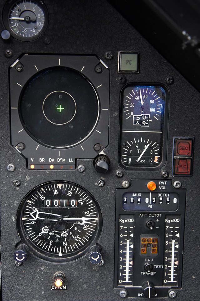

il y a 36 minutes, Oxcart a dit :
Voyant vert = PC enclenchée ;
Voyant rouge = feu canal PC.
Merci !!!
Mais ... Qu'est-ce à dire ?
- Seul voyant PC vert allumé = injection dans le canal PC seule (pas de combustion)  ?
- Voyant PC vert et rouge allumés = injection + combustion canal OK ?
Ai-je bien compris ? :huh:
Le voyant vert est une indication de fonctionnement, le rouge est une indication d'incident.
Donc si la PC est crantée et que son allumage est correct, le vert est allumé.
Par contre, si le voyant rouge est allumé, alors il y a un feu déclaré dans le canal PC (en retrait, "loin" derrière le coeur du moteur) et ce n'est pas bon.
il y a 7 minutes, jojo (lo savoyârd) a dit :
Merci !!!
Tu peux avoir le rouge sans le vert et vice-versa, c'est décorrellé
Les voyants Rouge c'est quand tu as un feu, chambre secondaire ou PC.
Le voyant Vert c'est quand ta PC est enclenchée
il y a 21 minutes, penaratahiti a dit :
Merci !!
Que ce soit décorellé j'ai bien compris ! :happy:
Juste c'est le terme "feu" au canal PC (ou chambre secondaire) => je pensais ceci nominal pour une post combustion en action !! :tongue:
Donc si je comprends bien (mieux), le voyant "rouge" c'est pour quand çà crame "trop", "pas correctement" ou "pas où il faut" ...
Alors a-y-est ? Ai-je la lumière à tous les étages ? :laugh:
il y a 22 minutes, FATac a dit :
Merci à toi aussi FAtac  !! :happy:
J'avais pas vu ta réponse car sur la page antérieur du fil, et comme tu n'avais pas cité ...
Mais OK, c'est ce que j'en avais déduis des autres réponses ...
De toutes façons, sur un panel aéro quand çà s'allume vert tout roule vole, quand ça allume rouge c'est pô bon comme tu dis ! :laugh:
Alors c'est tout bon dans le vert, suis allumé sans cramer ! :biggrin:
il y a 3 minutes, jojo (lo savoyârd) a dit :
Merci !!
Oui c'est ca. En règle générale en aviation :
-Le rouge pour ce qui met directement et immédiatement en danger l'aéronef
et la poursuite de son vol et nécessitant une action toute aussi immédiate
de l'équipage.
-L'ambre, pannes systèmes avion,fonctionnement anormal
ou transitoire ,ou alertes concernant la navigation ou l'attitude de l'avion
par rapport à son domaine de vol
-le vert pour tout ce qui est fonctionnement normal ,ou bien un système mis
en route par l'équipage
à l’instant, penaratahiti a dit :
de l'équipage.
Merci à toi ! :smile:
Logique ... C'est le "feux PC" qui m'a désorienté et mis dans la confusion !
