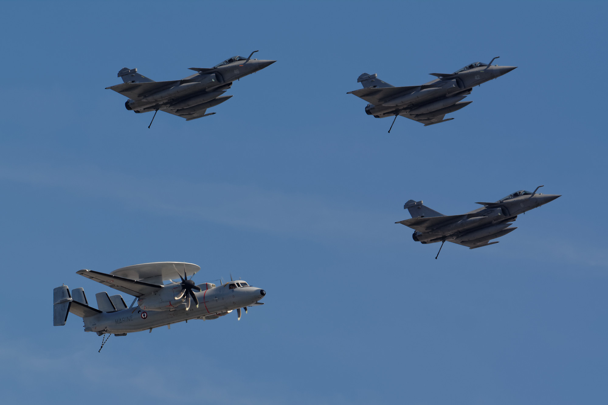

A propos des rafales marines j'ai remarqué un truc intéressant qui confirme ce qui avait été dit : les ddm-ng peuvent effectivement bouger d'un avion à l'autre, et ils utilisent cette possibilité. Le M46 était équipé sur le défilé d'avant-hier de ddm ancienne version (alors qu'il a été livré avec des NG). Le M42 également livré avec des NG les portaient bien. Le M6 était équipé lui de l'ancienne version.
si vous voulez une photo du groupe suffit de demander.
oui merci pr la photo!
