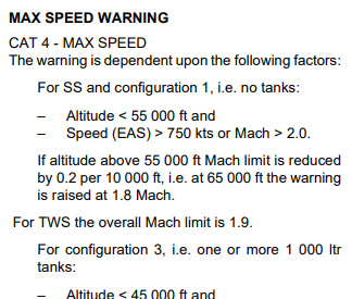

C'est compliqué. Réglementairement, il y'a des Vne avec lesquelles on ne transige pas, des Vmo & Mmo avec lesquelles on peut discuter, mais il faut distinguer les limites absolues et "normales". Il y'a aussi par-dessus des limites plus contraignantes (les limites "utilitaires"), lorsque dans certaines configurations la vitesse max passe de Mach 1.8 à imaginons Mach 0.95. Après en revanche, il y'a des limites physiques (surtout en matière de vitesse) et Mach 3 est inatteignable pour un Rafale, physiquement. Mach 2 en revanche beaucoup moins.

Pour info, les Rafale et Typhoon n'ont pas de ceiling prévu dans le manuel de vol (ces limites sont définies par chaque armée/sq. puisque c'est plus une question d'équipement pilote que d'avion), la Max Speed en revanche est prévue comme suit pour l'EUFI (avec des données très sensiblement équivalentes pour le RFAL) :

A l'époque où j'essayais de me faire une idée plus claire de la situation, je m'étais essayé à tracer l'enveloppe de vol du Rafale (bêtement altitude et vitesse) et les limites associées, en compilant tout ce que j'avais pu trouver sur ce forum. Et ça avait donné ça :
http://imagesia.com/rafale-enveloppe-de-vol_1gpmj
(oui je suis scientifique européen alors je parle en mètres et pas en pieds... :happy:)
Je suis preneur de toute info sur les "?" restant, ou même si c'est complètement bidon !
En aéronautique ce sont les russes et les chinois qui utilisent les mètres ;)
Le graphe est pas (trop) déconnant. S'il y'a une limite haute, elle se situe usuellement vers 65000ft (au dessus de 66000ft c'est l'espace réglementairement), donc 19800m. Et à cette altitude l'enveloppe de vol est comprise entre Mach 1.2 (décrochage + surchauffe de la cellule) et 1.8 ("décrochage de survitesse").
En revanche la basse altitude va pas du tout. La Mmo au niveau de la mer c'est 1.2 (ce qui permet aux Rafale d'utiliser le TFR à 1.0+/30m de l'eau dans les LGV Atlantique et Méditerranée). Au-dessus c'est survitesse et surchauffe de la cellule (encore). Entre la surface et 19800m ça augmente plus ou moins progressivement (1.2+ possible à partir de 8000ft à peu près, 2400m).
Pour ce qui est de la limite basse de vol, il n'y a que la réglementation qui la définit et pas du tout des histoires de corrosion. C'est juste qu'il faut s'imposer une limite basse pour être en sécurité vis-à-vis des obstacles (notamment les bateaux). Mais techniquement il n'y en a pas, si le Rafale avait des roues et des suspensions pour encaisser les chocs à M1.2 sur le sol, ça se ferait.
Edit : et la vitesse de décrochage au niveau de la mer est à peu près = à 0.13 en ISA.
Modifié par ProfAbsha
