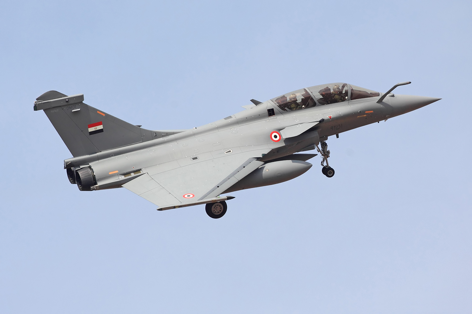

il y a 14 minutes, Rufus Shinra a dit :
Je ne saurais dire. Il semble juste que l'appareil photo suivait une trajectoire semblable à celle d'un atterrissage, et en plus, les canards me donnent l'impression d'être en train de ralentir l'avion.
Les surfaces mobiles sont juste en position "train sorti": canards cabrés, et becs de bord d'attaque rétractés.
Donc ça ne permet pas de conclure.

De plus, vu sa hauteur, si il était vraiment en train de décoller, je pense qu'il y aurait déjà eu avoir au moins un mouvement des trappes de train. A la vitesse où ça accélère, on peut très vite dépasser la vitesse max train sorti, d'où le fait que la séquence de rentrée soit initiée juste après la rotation.
il y a une heure, Rufus Shinra a dit :
Les canards contrent un nez lourd (AoA significatif) + tuyères ouvertes, pas de dard = Il se pose.
Modifié par DEFA550
il y a 9 minutes, DEFA550 a dit :
Au contraire, j'ai l'impression que les tuyères sont fermées.
Maintenant, c'est moins facile à voir sur le Rafale que sur le 2000.
Modifié par Oxcart

Il y a 1 heure, Rufus Shinra a dit :
Atterrissage, regarde le mouvement du flou dans le décor, qui va de haut-gauche à bas-droite et pas de bas-gauche à haut-droite.
Et braquage du canard aussi.
il y a 5 minutes, Bon Plan a dit :
En effet. Les canards sont braqués comme ceci pour recoller les filets d'air sur l'extrado des ailes afin d'y limiter l'écoulement tourbillonnaire (du à la forte incidence). Au décollage, l'avion a plus d'énergie, et les canards ont un braquage différent :
Toute façon, c'est facile : régime normal = tuyère ouverte ; vers régime plein gaz sec = tuyère fermée ; PC = tuyère ouverte.
Par contre, on peut très bien avoir un Rafale qui décolle sans utiliser la PC (surtout dans cette conf'), et dans ce cas les tuyères seront fermées, comme sur la photo.
Modifié par Oxcart
Au risque de radoter... Les canards sont dans cette position dès l'instant où le train est sorti et que l'avion est en vol, que l'avion décolle, atterrisse, ou soit simplement en vol horizontal, d'où l'impossibilité de conclure uniquement sur cette base.
Regardez à 0:55, c'est le moment où le pilote rentre le train: les canards reprennent une position moins cabrée et les becs sortent :
Modifié par penaratahiti
il y a 9 minutes, penaratahiti a dit :
Au risque de radoter... Les canards sont dans cette position dès l'instant où le train est sorti et que l'avion est en vol, que l'avion décolle ou atterrisse, d'où l'impossibilité de conclure uniquement sur cette base.
Ce n'est pas ce que l'on observe sur la vidéo que j'ai posté juste avant, ni sur celle ci-dessous. Mais vu qu'au décollage le train est entré tout de suite, cela explique pourquoi on ne voit pas les canard dans la même position au décollage qu'à atterrissage.
il y a 3 minutes, Oxcart a dit :
En fait les canards se braquent dès l'atteinte d'une certaine vitesse train sorti. Dans ta vidéo, le pilote rentre le train immédiatement après le décollage donc c'est logique.
Le Mirage 2000 fonctionne de la même façon pour les becs, ça se voit dans toutes les vidéos : train sorti = becs rentrés
Et vu que le train est quasiment toujours rentré à l'issue de la rotation après vérification du vario positif (et chevrons d'énergie au-dessus du vecteur vitesse), eh bien on n'est pas sensé observer de canards au décollage dans la même position que lors de atterrissage.
EDIT : mais bon, je viens de me rendre compte que je radote moi aussi ^^
Modifié par Oxcart
il y a 16 minutes, Oxcart a dit :
Bon comme un vieux gâteux je mets 10 balles sur un début de remise de gaz :happy:
il y a une heure, penaratahiti a dit :
Au risque de radoter... Les canards sont dans cette position dès l'instant où le train est sorti et que l'avion est en vol, que l'avion décolle, atterrisse, ou soit simplement en vol horizontal, d'où l'impossibilité de conclure uniquement sur cette base. canards reprennent une position moins cabrée et les becs sortent :
Je remet 100 balles là-dessus pour ma part : On peut très bien avoir le train sorti avec les becs sortis, et le train sorti avec les canards qui ne sont pas dans la position d'attérro... Les voies des CDVE sont impénétrables.
Alors on va me dire "oui mais c'est des Rafale Marine, blablabla...".
Alors la même conf' avec un Rafale B :
Ok, là on va me dire "Oui, mais là, c'est de l'Egyptien, donc ça compte pas !".
Alors voilà du bon Rafale C bien de chez nous :
2095489_avions-de-chasse-la-competition-
Modifié par Oxcart
il y a 19 minutes, Oxcart a dit :
Ouais bon tu me mets le doute du coup... :happy:
