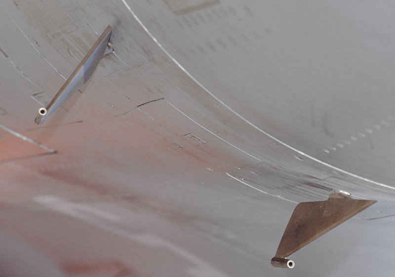

Ce sont des girouette qui informe le systeme de controle de l'avion de l'écoulement ou pas des filet d'air... notamment avant les entrée d'air.
Ce n'est pas aussi binaire.
Ce sont des sondes d'incidences multifonction (elles remplace aussi le tube pitot)
oui elles y sont depuis le début du Rafale
de telles sondes sont également présentes autour du nez des 2000 D, -5 et -9 comme l'a écrit Kovy elles remplacent la sonde pitot en pointe de radome
çà améliore les perfs radar, çà donne des informations plus fines
çà s'appelle l'anémométrie parietale
Ca marche aussi bien en supersonique? parce que c'est a la limite de l'onde de choc il semble ...
"...oui elles y sont depuis le début du Rafale
çà s'appelle l'anémométrie parietale..."
@ Pascal (et aux autres spécialistes de technique) : un complément d'avis, svp  =)  : s'il s'agit de sondes renseignant "essentiellement" sur les paramètres anémométriques, de quelles informations plus fines bénéficie le radar, et dans quelle mesure celui ci en voit-il ses perfs améliorées ?

on m'avait (patiemment) expliqué il y a longtemps (en fait à la mise en ligne du 2000D vers 1993/94) les avantages de tels capteurs notamment pour le radar.
Bien entendu n'étant ni ingénieur ni spécialiste j'ai tout oublié ce dont je me rappelle c'est que l'abscence de pièce métallique en pointe de radôme offrait moins d'interférences et de meilleures performances ...
En tout cas une chose est plus "fraîche" dans mon esprit c'est que la mise au point et le développement de ces capteurs ne fut pas chose facile.
Il me semble également qu'elles offrent des données plus exactes aux fortes incidences je crois également qu'elles renseignent l'électronique de gestion des CDVE mais tout ceci est loin et compliqué
Tout bon  =) ....en couplant l'incidencemètre ( un drapeau dans l'écoulement relatif )  et le capteur de pression dynamique ( le trou devant ) celui-ci est  toujours perpendiculaire a l'écoulement et donc les infos sont bien plus " fines " que celles donnés par une sonde pitot old-school en pointe de radome ou l'on aplliquait des algorythmes  en fonction de l'angle d'incidence pour corriger .
elles renseignent directement les calculateurs des CDVE , du système de NAV et du Fadec .
