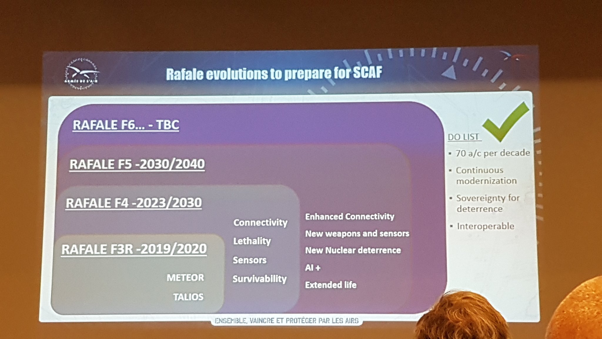

Rafale F4 ... F5, F6 ...  et est envisagé de servir de multiplicateur de force aux côtés du chasseur de nouvelle génération (NFG).
In fine, un Rafale NGF ? :biggrin:
