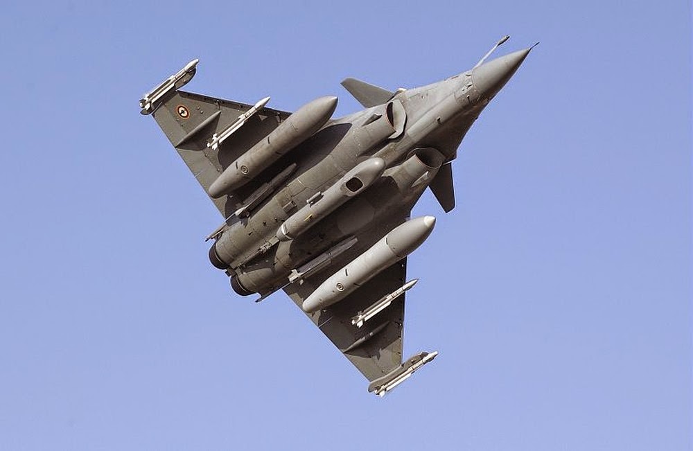

Il y a 5 heures, vince24 a dit :
Bonjour, est sur cette version qu’il était question s’ouvrir un 3ieme point d’emport sous l’aile ?
Le 3eme point d'emport existe. Mais c'est pas pour ça que les Forces mettent du pognon pour pouvoir l'ouvrir.

il y a 44 minutes, Oxcart a dit :
Voilà, seule des maquettes de MICA EM ont volé dessus. La fameuse photo...
Et MBDA semble également partants pour coller des Meteors sous ce point 3.
Vu en vidéo, une configuration rafale air à 6 Meteors.
https://youtu.be/DiinNwfNi1w?t=346
Mais par contre apparemment les Rafale indiens verrons l'intégration des leurres tractés israéliens X-GUARD sous ce fameux point 3! C'est ce qui s'est dit récemment. Restera à voir si c'est exact.
il y a 2 minutes, Patrick a dit :
C'est exact il y a des photos enfin  au moins une:tongue: ça  a été testé en vol à Istres
