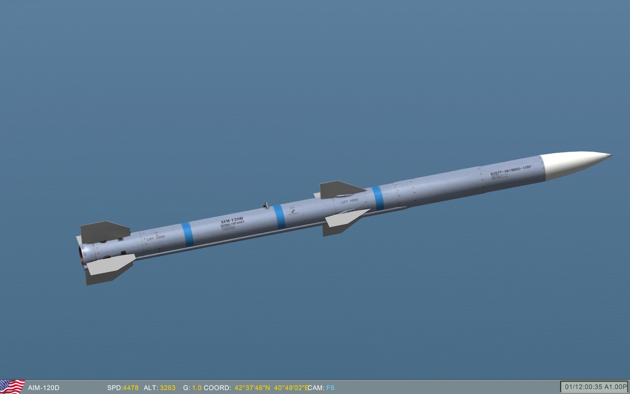

Dans le meme ordre de manque de logique, on peut aussi suggerer de monter les Meteors en bout d'aile pour reduire la trainee...

Par contre, petit rappel de ce qui a ete dit sur Pprune:
Quote
Strangely enough it may also produce less drag with the larger missile acting as a better winglet.
C'est mon Anglais qui me laisse tomber?
IT MAY = Possibilite d'apres Oxford, le mec en question n'a fait que suggerer une possibilite, mais des qu'on fait le tour de la question AIM-120 + wingtip + AOA on voit bien a quell point ca ne tiens pas la rampe, par contre, vous m'auriez dit "ca reduit les phenomenes de flutter du au poid plus important du 120", la j'aurais pas tique.
Moralite, ne prenez pas tout ce qui se dit sur Pprune comme eau benite, surtout si votre Anglais n'est pas top.
