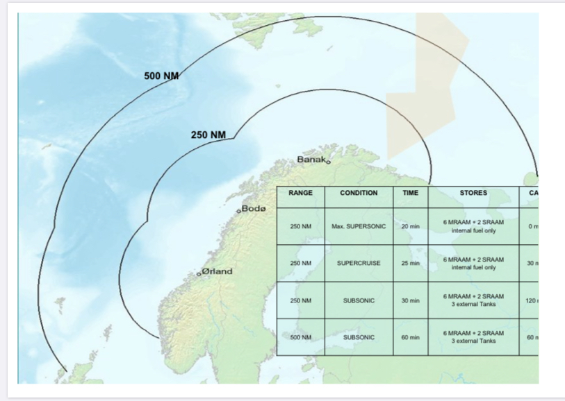

Fenrir Posté(e) le 18 septembre 2020 Share Posté(e) le 18 septembre 2020 Je réponds à Hush Kit concernant l'endurance. Si vous avez des munitions à me passer, n'hésitez pas. J'ai bien-sur partager le site de Kovy (béni sois tu). Justin Bronk m'a répondu hier mais comme j'étais à 2 grammes et entrain de jouer, c'était pas foufou... 1 Lien vers le commentaire Partager sur d’autres sites More sharing options...
DEFA550 Posté(e) le 18 septembre 2020 Share Posté(e) le 18 septembre 2020 Vu que la plupart des données du Typhoon à ce sujet sont caviardées depuis longtemps (en bonne partie lié à la "future" entrée en service de gros bidons, finalement abandonnés), ça va être compliqué de faire admettre qu'il a les pattes plus courtes. Lien vers le commentaire Partager sur d’autres sites More sharing options...
Fenrir Posté(e) le 18 septembre 2020 Share Posté(e) le 18 septembre 2020 On est d'accord que l'EF a une tonne de plus de carbu en interne? 1 Lien vers le commentaire Partager sur d’autres sites More sharing options...
Picdelamirand-oil Posté(e) le 18 septembre 2020 Share Posté(e) le 18 septembre 2020 il y a 4 minutes, Fenrir a dit : On est d'accord que l'EF a une tonne de plus de carbu en interne? Rafale C : 4700 kg Typhoon : 4996 kg 1 3 Lien vers le commentaire Partager sur d’autres sites More sharing options...
Picdelamirand-oil Posté(e) le 18 septembre 2020 Share Posté(e) le 18 septembre 2020 En plus le Typhoon a une masse à vide supérieure à celle du Rafale de 1 tonne et un MTOW inférieure à celle du Rafale de 1 tonne. Donc pour les configurations lourdes le Rafale peut emporter deux tonnes de carburant de plus que le Typhoon. 1 2 Lien vers le commentaire Partager sur d’autres sites More sharing options...

HK Posté(e) le 18 septembre 2020 Share Posté(e) le 18 septembre 2020 50 minutes ago, DEFA550 said: Vu que la plupart des données du Typhoon à ce sujet sont caviardées depuis longtemps (en bonne partie lié à la "future" entrée en service de gros bidons, finalement abandonnés), ça va être compliqué de faire admettre qu'il a les pattes plus courtes. La seule info à peu près fiable c’est 750 nautiques en config air air, tirée de cette présentation qui doit dater de plus de 10ans... http://tmor.rafale.free.fr/Eurofighter_Capability.pdf A comparer aux 920nm pour le Rafale. 3 Lien vers le commentaire Partager sur d’autres sites More sharing options...
