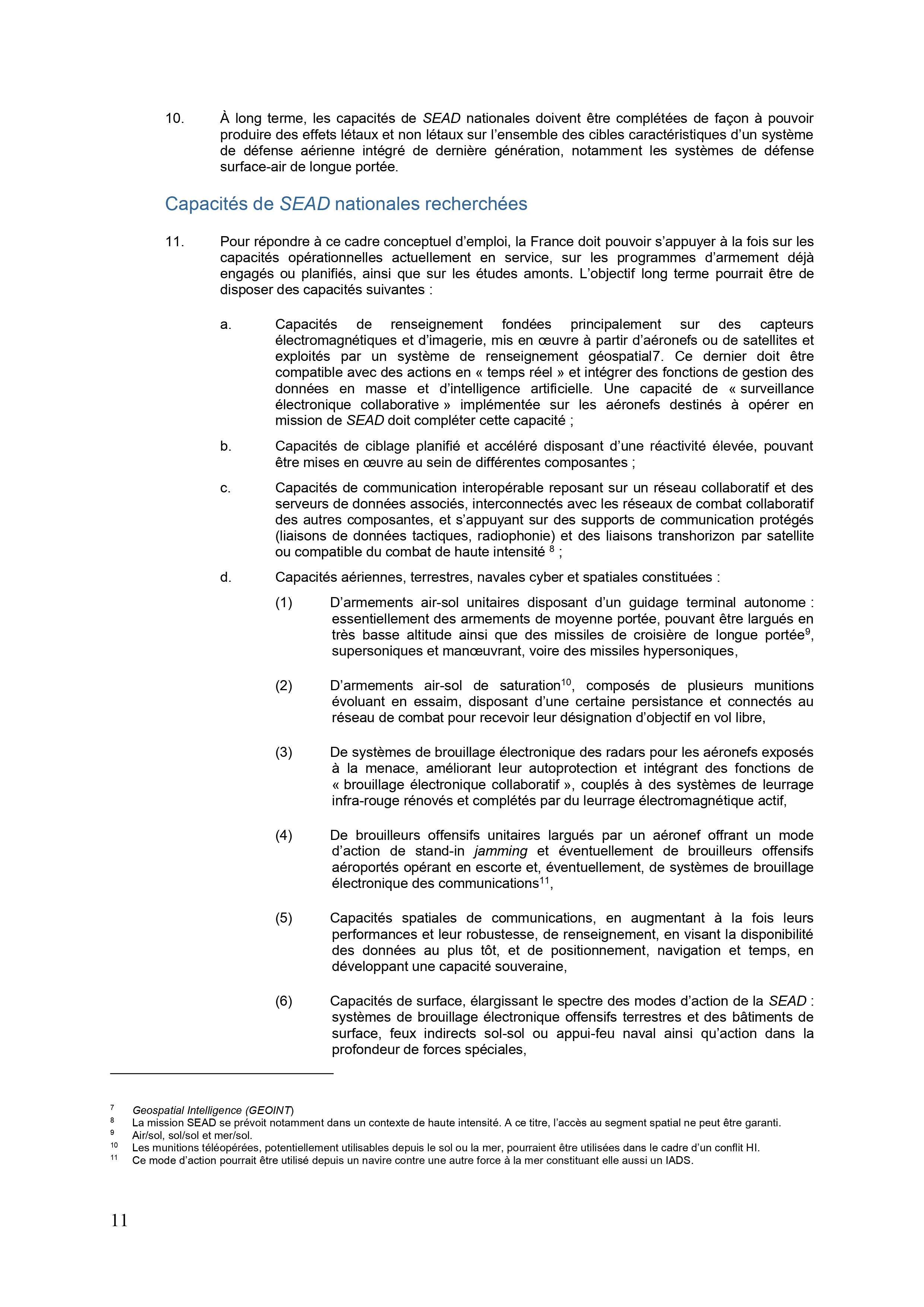

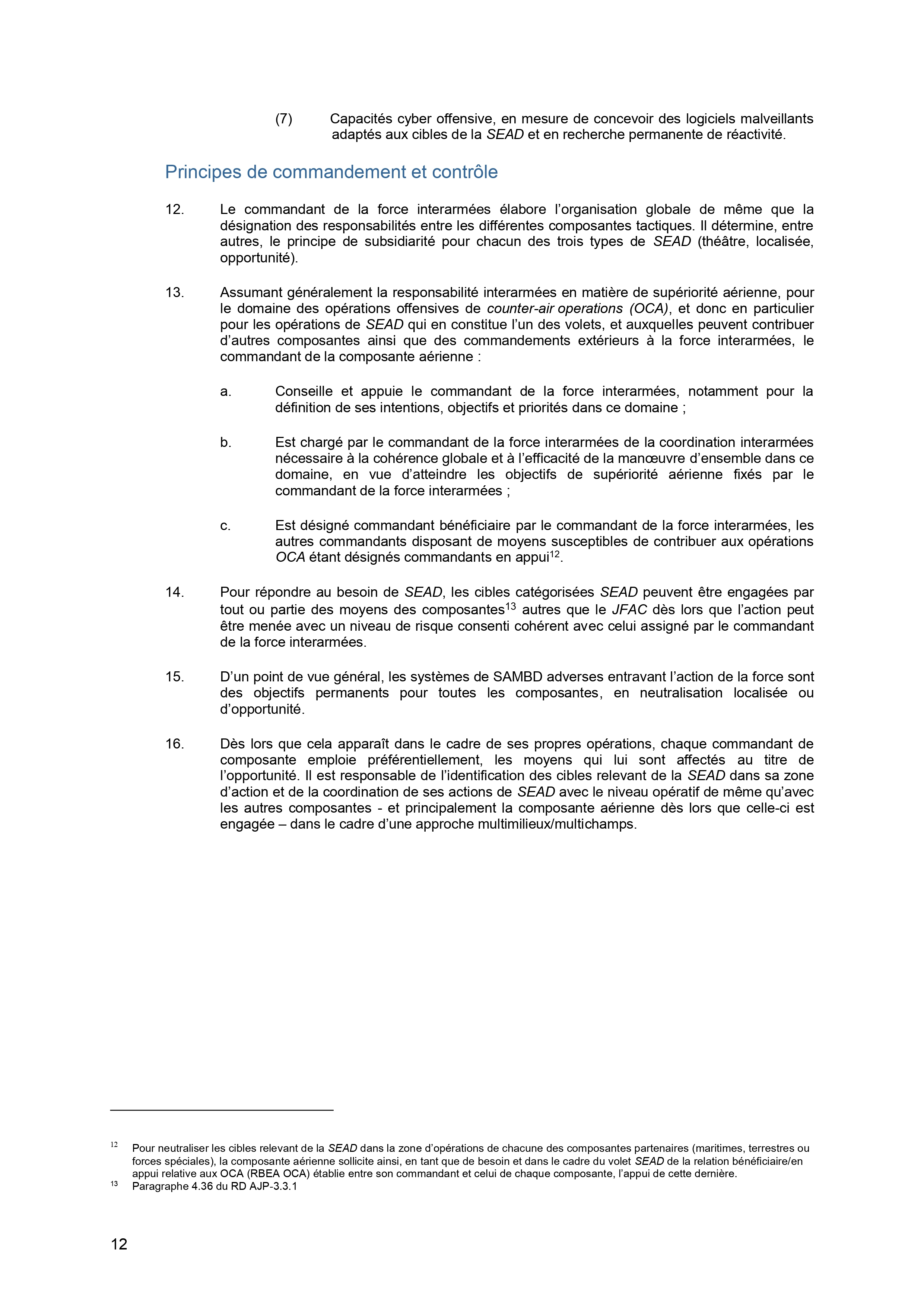

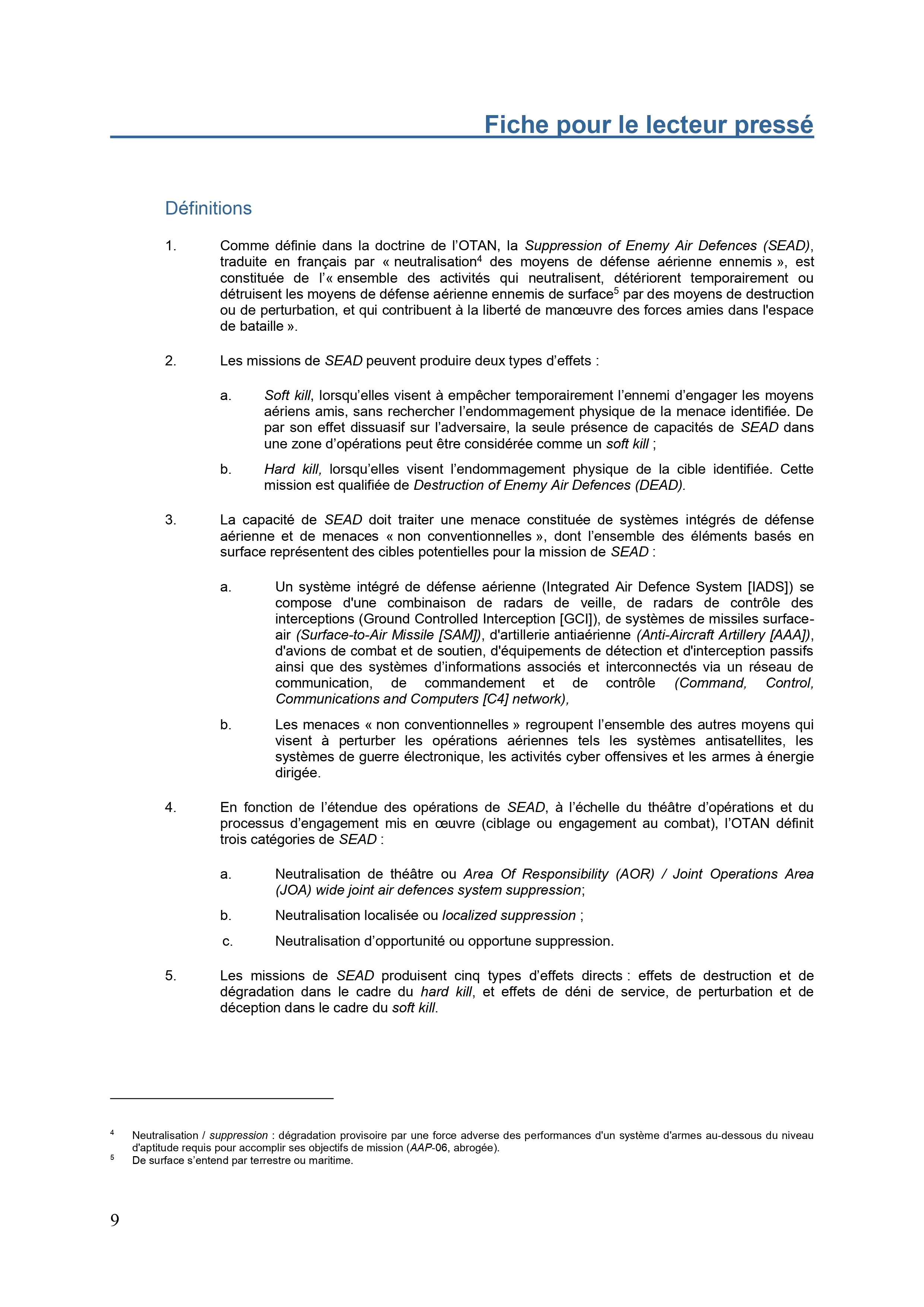

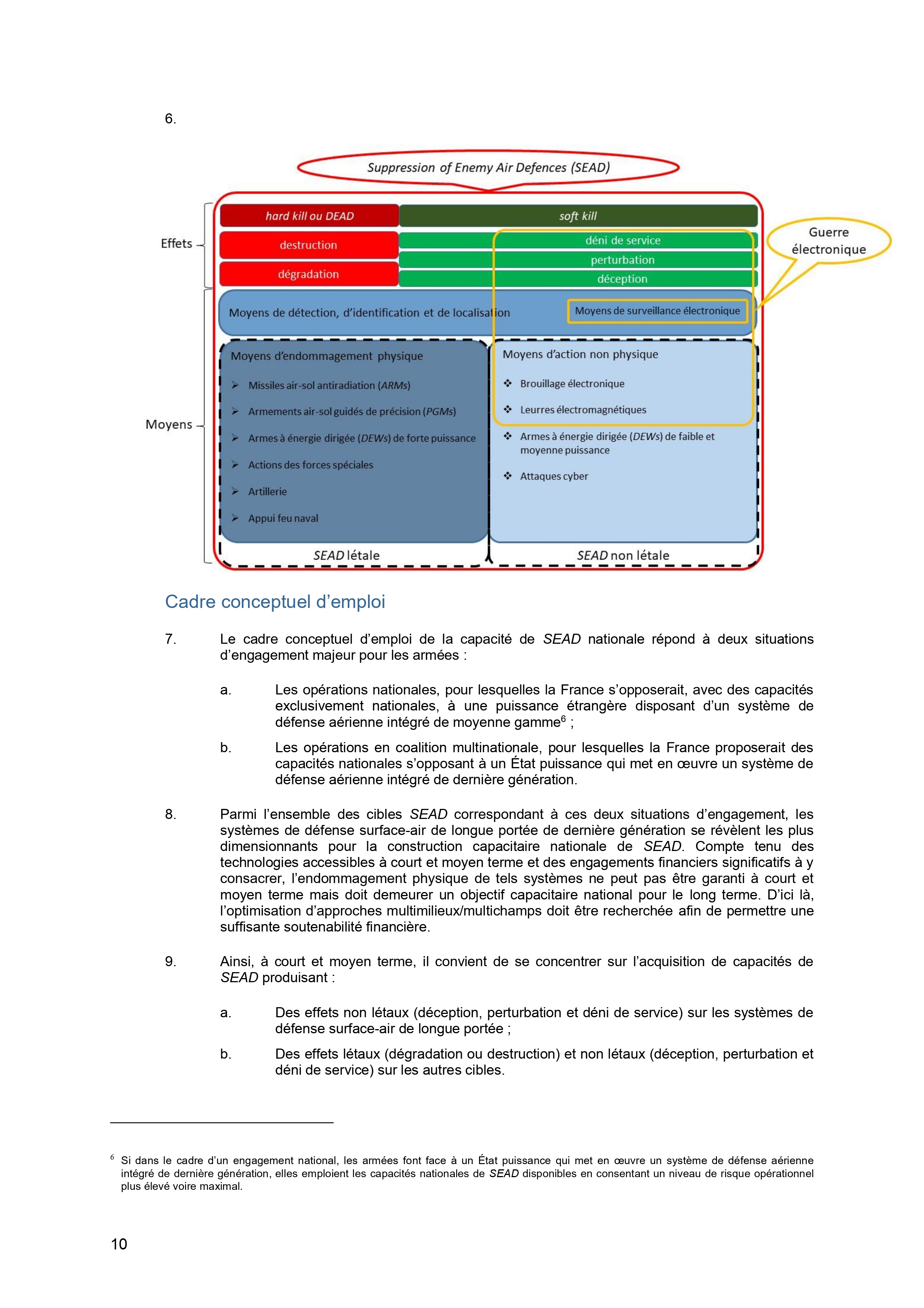

Du coup j'ai été faire mes petites recherches et je suis tombé sur ce document du CICDE qui fait le tour de la question :
https://www.defense.gouv.fr/sites/default/files/cicde/20220722-CEIA-3.6.4_SEAD-VF.pdf
Merci
Page 19 point 318 :
"Les guerres du futur se feront sans aucun doute en environnement d’affrontement hybride37 . L’idée qu’utiliser quelques armes spécifiquement dédiées à l’antiradar puisse permettre ensuite d’opérer en toute liberté est désormais révolue. La possibilité de pertes sévères si les différentes composantes ne planifient pas une véritable opération interarmées est dès lors très élevée. Chaque branche et domaine doit fonctionner en coordination pour atteindre les objectifs de la campagne. En d'autres termes, l'interopérabilité des opérations SEAD est une condition préalable à toute future campagne de haute intensité. Compte tenu des compétences militaires actuelles, les deux catégories principales de ciblage (letal et non létal) doivent être abordées pour décrire les capacités SEAD actuellement envisageables"
EN d'autre terme inutile d'attendre un nouveau MARTEL. Ce n'est pas le genre d'effecteur qui est recherché mais une capacité complète reposant sur un travail collaboratif dont le rafale ne serait qu'un des maillons.
