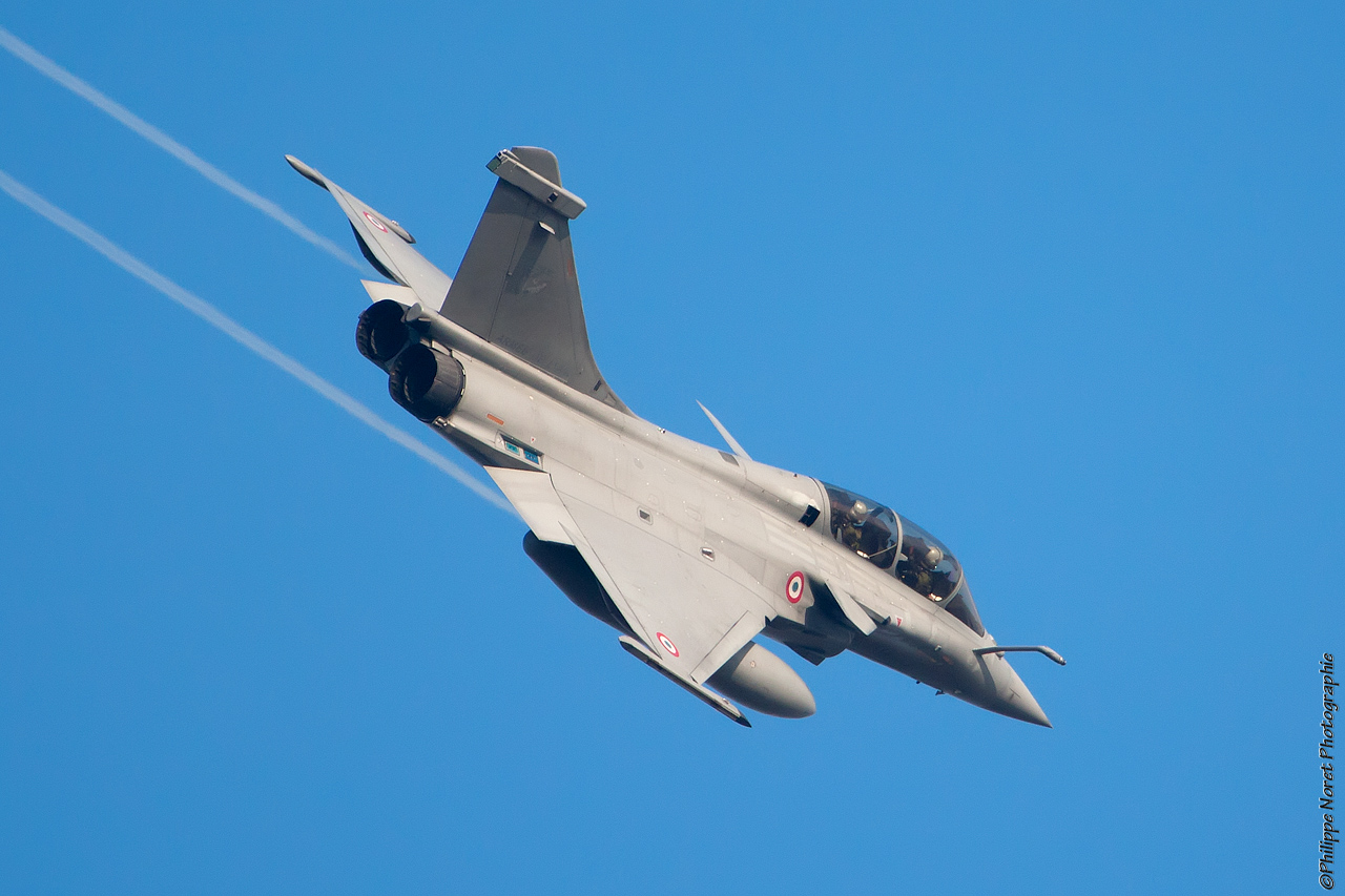

Au passage une photo sympa de PN avec les gouvernes en position de braquage différentiel.
