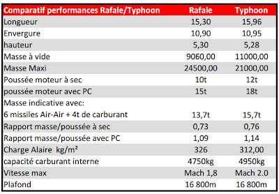

Pour moi , en plus de cet upgrade qui est fort intéressant je l'avoue , ce Rafale a besoin d'autre chose pour effacer un de ses défauts techniques , c'est la poussée de ses moteurs , trop faible notamment dans des climats chauds type saharien . Il faut faire des effort dans ce sens , et je suis persuadé que si ce défaut est arrangé , on pourra dire que il frôle la perfection technique .
A partir de la , il sera beaucoup plus facile de l'exporter , les Emiratis si je me trompe pas ne l'avait pas choisit principalement pour cette raison , poussée moteur trop faible surtout avec leur climat aride du sahara .
Vu sous cet angle amélioré , d'ici 5 ans ou plus  , je le verrais bien remplacé nos MF2000 O0
Oui j'avait lu que la faiblesse de la poussée moteur du Rafale l'avait desservi aux Emirats , parce que dans les climats chaud , ce défaut s'accentue . Et le Typhoon a un avantage la dessus, c'est pour cette raison que les pays du Golfe ne saute pas sur le Rafale , il ont les moyens largement que ce soit pour l'achat ou l'entretien , mais vu leur climat... Des petits détails mais qui ont une grande importance pour certains pays .
Les ingé doivent vraiment se concentrer sur ce petit défaut , et rien ne pourra arrêter le Rafale a l'export a mon avis .
Au dernières nouvelles le comportement des moteurs dans les pays chauds, et plus généralement du Rafale a donné pleine satisfaction, éclipsant plus ou moins la demande d'un moteur plus puissant.
Personnellement, je préfère qu'on donne au M-88 de quoi pousser 7.5t pendant plus de 14 secondes sans diminuer sa durée de vie...
Bien souvent lorsqu'il est réclamé un moteur plus puissant pour le Rafale en comparaison du Typhoon, ce n'est pas pour compenser un climat plus chaud, ou améliorer un rapport poids/poussée déjà très bon, mais dans le but d'égaler ses performances à haute altitude, hors, de la poussée supplémentaire risque de n'apporter qu'un gain insuffisant pour atteindre un tel objectif. La solution passerait plutôt, si on en croit les gens qui savent, par des entrées d'air variables, sauf que là tu bousilles la discrétion du Rafale, à moins de revoir en profondeur sa conception.
Modifié par Kal
Il y a bien le M88 9t et il semble qu'il a été testé, mais on perdrait tous les avantages acquis du 7.5t,  maintenance, conso, durée de vie, furtivité,  etc..
ca ne vaut pas le coup, je garde le 7.5t, maintenant si le programe THEO réussi à produire un 9t avec les qualités du 7,5t pourquoi pas.
Vu qu'il se ballade un peut partout en opex dans les pays chauds ces derniers temps,  il semble que cela ne soit pas un gros problème pour lui en terme de disponibilité.
et on a  vu ce que cela à donner un 2x7.5t contre un 2x15t.
Modifié par zx
Oui l'amélioration des parties chaudes du moteur permettaient soit une augmentation de la poussée, soit une amélioration de la durée de vie du moteur et surtout les visites obligatoires entre deux visites.
Autre problème, modification de l'entrée d'air nécessaire ainsi que de toute la veine d'air. Donc retrofit impossible sur les ancien avions, et étude d'une nouvelle structure obligatoire, avec tous les ennuis qu'une nouvelle qualification nécessite.
Alors que depuis fin 2011, tous les moteurs produits équipent les nouveaux Rafale et remplacent même au fur et à mesure de leur arrivées en fin de potentiel les moteurs des Rafale équipé de la toute première génération de moteurs.
>>> non, le rafale se comporte tres bien dans les climats chauds, c'est juste une vieille desinformation de merde, les tests qatar et UAE ont tres bien fonctionné, cette histoire de faiblesse a la chaleur, c'est du n importe quoi.
>> idem, non, c est faux
EDIT: ok, ca été repondu par d'autres.
