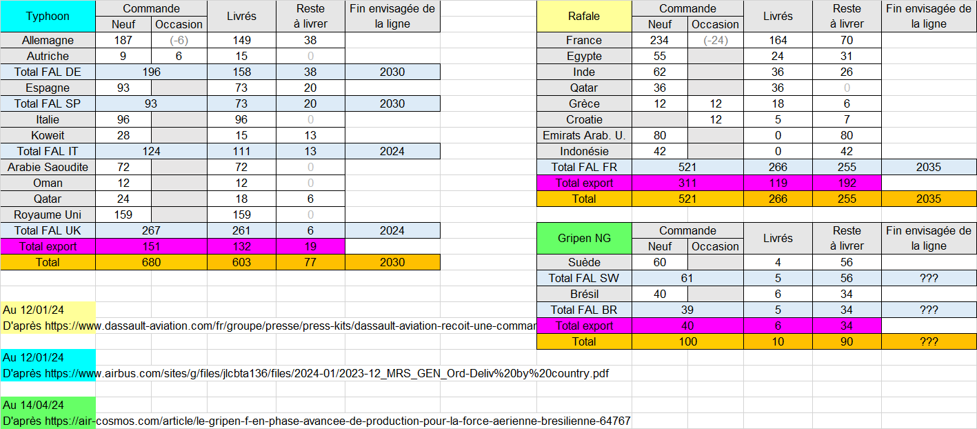

2 hours ago, Kovy said:
  • Eurofighter : 681
  • Rafale : 521
Les courbes vont-elles se croiser d'ici 2030 ?  :bloblaugh:
je pense que c'est inevitable, vu que le RU et l'Italie s'equipe en F35 et que le Tempest devrait etre pret en 2035.  J'ai du mal a les voir commande plus de Typhoons.  Tandis qu'en France on aura besoin de plus de Rafale car le Scaf c'est plutot 2045 et que des commandes suplementaires de client actuel est probable quid Inde
il y a 10 minutes, Teenytoon a dit :
Oui c'est EAU et Indonésie en fait.
Oui, au moment où tu as répondu... je me suis dit que AE devait être le code international des Emirats. Mais, du mal à comprendre pourquoi cette désignation HR  (généralement le code pour Croatie) pour l'Indonésie ?
PS : Les 42 Rafale indonésiens (ID) viennent après. HR, c'est bien pour Croatie.

il y a 20 minutes, Skw a dit :
HR signifie Hrvatska (Croatie en serbo-croate)

Il y a 4 heures, Teenytoon a dit :
Grèce c'est GR je pense et Croatie c'est 100% occasion donc pas d'augmentation de courbe. Et il n'y a pas l'Indonésie dans ce cas.
Ça dépend si il a compté les 24 occasions (qui ont été remplacer) dans Croatie et Grèce et pas dans France.
Car contre pour être pointilleux il apparaît un Grèce T1 et pas un T2, or les 24 grecs ce décomposent en 2 contrat la T1 de 18 (12 occasions et 6 neufs) et la T2 (6 neufs)

J'essaye d'imaginer la production future:
Normalement en 2024 je devrais me limiter à une production de 2 par mois, mais je fais l'hypothèse que la production de 11+2 en 2023 est trompeuse que cela aurait du être 15 et qu'il y avait 2 Rafale presque finis en fin d'année qui attendaient des pièces en nombre réduit et qui ne nécessitaient pas beaucoup de travail pour être finalisés.
Modifié par Picdelamirand-oil
