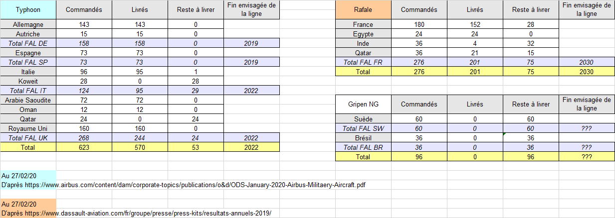

Il y a 1 heure, Teenytoon a dit :
Voilà la dernière mise à jour en prenant en compte le fait qu'il y aura une Tranche 5 France de Rafale.
Concernant le Typhoon, en l'état actuelle des choses, deux lignes d'assemblage ont terminées leur production, la ligne Allemande et la ligne Espagnole :cool:

Oui la tranche 5 est prise en compte dans la date de fermeture envisagée de la FAL française mais pas dans le nombre à construire vu que je ne sais pas le nombre exact. Mais même sans ce nombre 2030 au minimum reste plausible. Non ? :huh:

Tranche 5 France c'est 30 appareils
https://www.usinenouvelle.com/article/l-etat-commande-30-nouveaux-rafale-dans-la-foulee-du-standard-f4.N792829
Donc la tranche 6 sera 20 minimum pour atteindre des 225 appareils prévus.
Donc France c'est 28+30+20? 78 appareils
Plus les 47 export c'est 125 appareils. On a de quoi tenir jusqu'en 2030 (Dassault peut revenir a 11 appareils par an)

Pas pour l’export déjà signé, c’est contractuel. Tous les appareils exports actuellement dans le carnet de commande seront finis d’être livré en 2022. Après cette date il ne reste actuellement que les 28 restants Tranche 4 France ce qui ne laisse que 2,5 ans de production après 2022. En l’état actuel des choses.
Et Trappier dit dans la conf d’aujourd’hui que la Tranche 5 France sera livrée à partir de 2027.
Ce qui laisse bien un gap de 2,5 / 3 ans à combler.

Oui enfin si pas de commande export, je présume qu'on revient a la situation d'avant 2015 la France garanti 11 appareils minimum par an donc si rien de neuf la tranche 5 commencera dès 2025.
