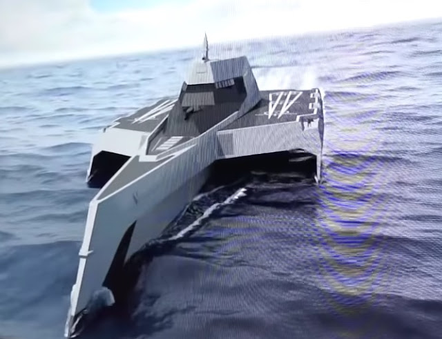

Alors, effectivement, pour les temps modernes,  une Jeanne D'Arc NG à piste oblique pour une double fonction PH et porte-drones à voilure fixe, cela pourrait avoir une utilité... surtout si on s'achemine vers de gros RC qui ne seront pas aisément récupérables en mode Mid Air Retrieval.
On remarque que tant BAe avec l'UXV combatant que NG avec le trimaran Ocean Avenger ont questionné cet emport de drone.
Et à chaque fois avec un navire de surface dans la gamme 6 à 8000t.
Ocean+Avenger+4000+tonnes+EuroNaval+2018

Si tu regardes l'UXV combatant les 2 pistes faisaient 50 m. Je t'ai mis à dessein les drones envisagés sur l'image : ce sont des neuron-like.
Pour l'océan Avenger on sait seulement qu'il ferait 160m , grosso modo les pistes feraient environ 90m. On ne sait pas ce que Naval group envisagerait comme appareil à lancer de ce navire.
