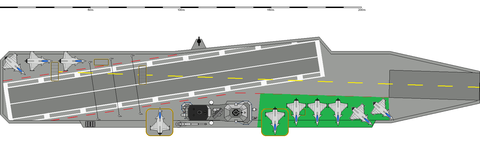

Le 17/05/2022 à 13:08, Salverius a dit :
Ainsi, je concède qu'un PA léger tel que je l'ai dessiné (et qui n'est là que pour l'exemple et pour nourrir la réflexion), tu ne peux pas effectuer de pontées de plus de 6 Rafale sans rendre inutilisable la piste de décollage (accès au tremplin).
En revanche,  lorsque deux PA légers fonctionnent en tandem, il est envisageable d'obstruer l'accès au tremplin sur l'un des deux, comme ci-dessous:
Ainsi, tu peux:
  • Sur un premier PA, envoyer une pontée de 12 Rafale, qui pourront être garés en parking avant en obstruant sciemment l'accès au tremplin (mais en laissant ouverte la piste d'appontage)
  • Sur un second PA, envoyer une pontée de 6 Rafale qui pourront être garés en parking avant sans obstruer l'accès au tremplin; ce second PA pourra alors rester en alerte et assurer la défense de l'intégralité du GAE.
@ARPA s'il s'agit de rapatriement d'urgence, on case tout ce qu'on peut sur le pont, sans se préoccuper de garder le tremplin fonctionnel comme dans les schéma de @Salverius basés sur l'Izumo.
Après tu peux aussi avoir un dessin de pont plus fonctionnel en adoptant, comme le PANG et le Ford, l'îlot en arrière des ascenseurs. Cela permettra là aussi de descendre plus vite des appareils dans le Hangar.

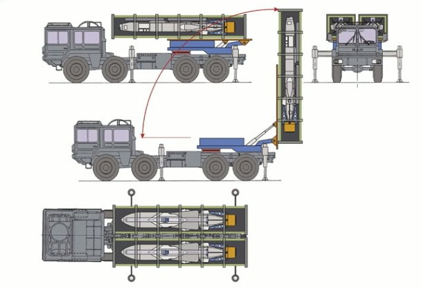

Emport de sous-munitions BONUS par les MdC TAURUS
21261136585F70AE21
Ce MdC, s'il était ensuite éventuellement récupéré deviendrait un drone consommable... jusqu'à ce qu'on souhaite l'écraser sur une cible d'opportunité.
1024px-SEA_LAUNCHED_CRUISE_MISSILE_RECOV
Effectivement ce n'est pas avec notre stock de MdCN que l'on va jouer à ce petit jeu...
Mais si on avait pris l'option du booster adaptable au Taurus KEPD pour en faire une version containeurisée au choix mer-sol ou sol-sol , on aurait un stock commun AAE-MN-AdT... avec en plus les MdCN réservés pour les SNA.
Et la question du stock de munitions communes aux trois armes ne fait ensuite que s'inscrire dans le sillon à creuser du stock de munitions à densifier, retex majeur de l'Ukraine.
