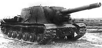

Les Russes ne prévoient-ils pas un passage au (éventuel) au 152 mm ?
Alors un mix entre armata, palmaria et merkva  sur un châssis avec GMP avec l'avant
: un 155 mm en tourelle inhabitée?
Déjà ==> [ ,']
nota
: celui d'en bas apparemment :
