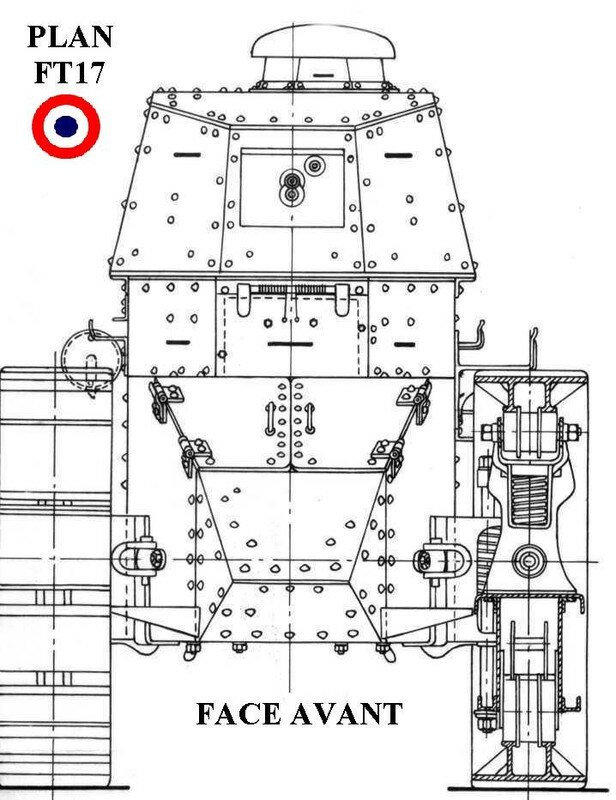

On pourrait envisager une transmission dirigée vers l'avant comme sur le M4 Sherman :
latest?cb=20150314005850
A ce moment la disposition en tandem entraînerait un chef de char un peu surélevé par rapport au pilote, comme la disposition dans le VBCI T-25.
Ça ferait un char moins long ?
Modifié par BPCs
