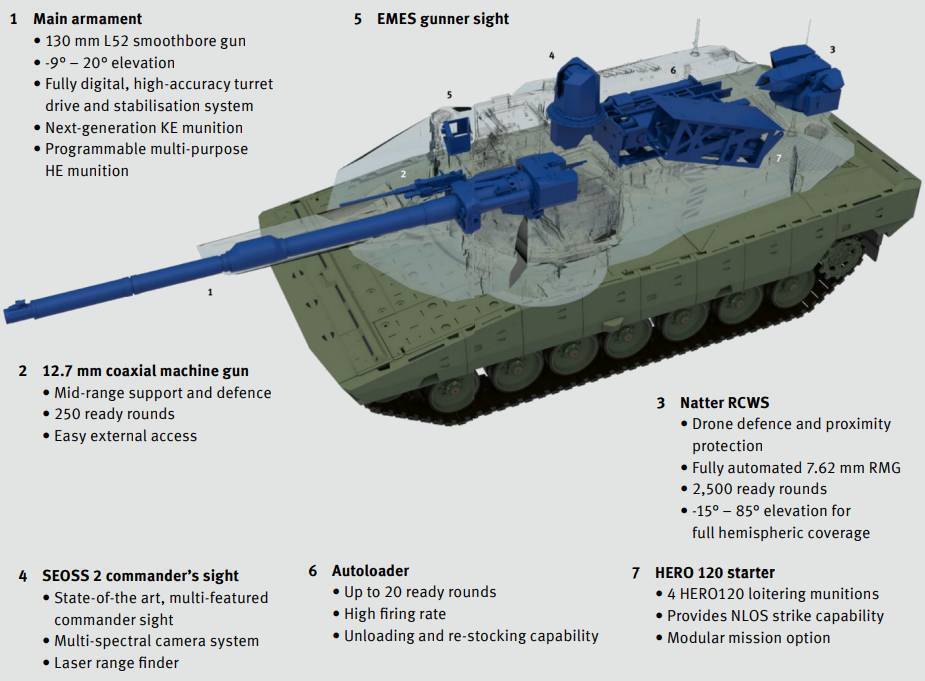

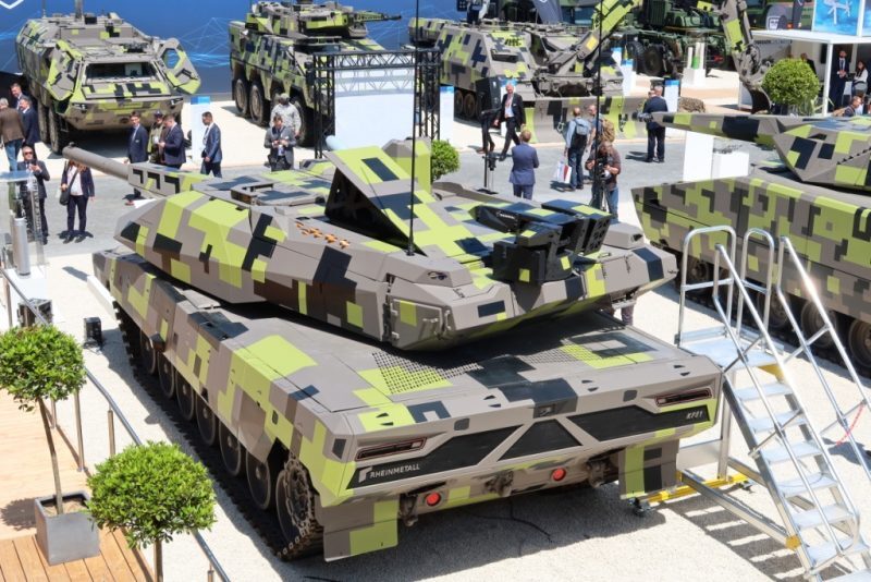

Et je me demande du coup comment Rheinmetal ont géré le coup avec leur panneau ouvrable en toit de tourelle derrière lequel on trouve des munitions rôdeuses (ou des ATGM, je ne sais plus).
Je ne comprend pas ta question. C'est juste un module de mission amovible qui contient un lanceur érectile, un peu comme celui du Jaguar sauf qu'ici c'est un quadruple.
Et bien apparemment ça retire 10 coups de 130mm au système. Il n'y a pas de miracle et le bouzin prend un volume immense.
