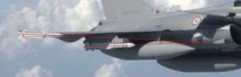

il y a 8 minutes, bubzy a dit :
Voilà. On peut commencer à emettre des hypothèses à partir de là. Mais j'avoue qu'on fait une bonne grosse disgression là. On va se faire taper sur les doigts. Vaudrait mieux pas en parler sur le fil idoine ?
lequel?
Sur cette photo je trouve que les mica d'extrémités de voilure semblent (car c'est subjectif quand même) plus dans l'axe de vol que sur un avion au sol.
Et en plus les photos en vol sont je pense prisent le plus souvent à des vitesse dans le bas du spectre, donc moins d'efforts = moins de redressement de voilure.  vrai, pas vrai ???

il y a 2 minutes, Bon Plan a dit :

il y a 31 minutes, Bon Plan a dit :
Je me garderai bien de faire des mesures angulaires sur des photos prises dans des contextes différents :
- au sol, focale courte et dans un environnement donnant des repères
- en vol, focale longue et sans un foisonnement de détails pouvant fournir des repères d'alignement
Ce serait casse-gueule pour en tirer des repères sur une importance de la déformation.

Il y a 2 heures, Bon Plan a dit :
Bah non, sur le second rafale si tu prend ta règle tu vois bien que le missile est incliné vers le bas par rapport au missile sous aile.
il y a 3 minutes, rendbo a dit :
Oui, mais à mon avis (et c'est bien entendu critiquable) moins incliné que lorsque l'avion est au sol.  La portance de l'aile doit mécaniquement générer un moment de torsion "redressant" le missile de bout d'aile.
