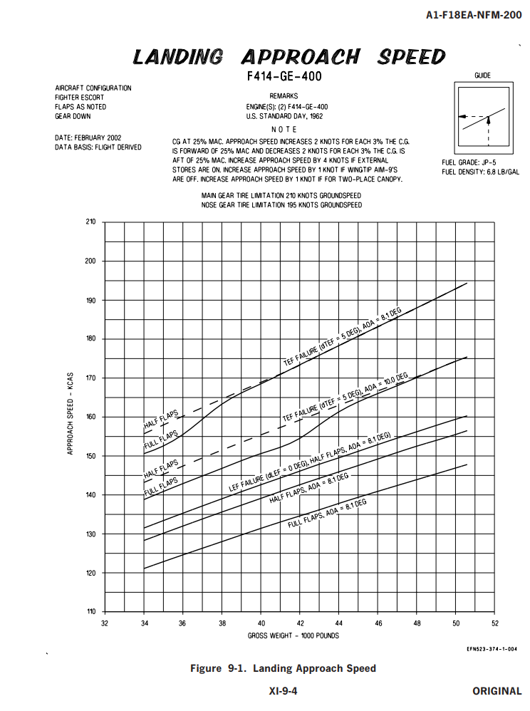

Sinon, J'ai voulu comparer les valeurs aérodynamique des deux avions. Je me suis demandé dans quelle mesure on pouvait les comparer dans une phase aussi critique que le décollage, vu que le ration poussée/poids est relativement comparable (je prends les masse à vide de chacun des avion en estimant qu'ils embarquent la même quantité de carburant) :
Super Hornet: 2x9.79t de poussée = 19.58T/14 552t = 1.34
Rafale: 2*7.5=15t/10.5 (estimation réaliste selon sources) = 1.42
Un avantage théorique ici de 6% en faveur du Rafale. Comme c'est théorique, qu'il y a d'autres paramètre, avantage il y aurait, mais dans la réalité, est ce que ce serait perceptible ? pfffrrrrttt.... (bruit de pet avec la bouche, incompréhensible pour les anglophones, dsl.)
Ensuite il serait bon de comparer à quelle vitesse minimale les deux engins peuvent voler. le meilleur exemple, c'est la vitesse finale d'approche.
J'ai trouvé quelque chose d'ancien, mais de très fiable, sur le Super Hornet, ici (page 362 du document) :
Soit environ 122 noeds si je lis bien le document.
Sur Rafale, je n'ai rien trouvé d'aussi fiable, seulement une valeur que je n'arrive pas à sourcer, et qui donne "en dessous de 120 noeuds".
On peut peut être vérifier via quelques vue HUD d'appontage, mais sans connaitre la masse emportée, ce qui laisse une marge au doute vers le bas car on s'amuse rarement à rentrer avec les réservoirs à la limite de la sécurité.
Nous avons donc ici sur Rafale une approche finale à 126kts
@pascal à tout hasard, dans le bouquin, aurais tu une donnée fiable ?
Voilà. De conjectures en recoupages, si différence il y a je pense qu'elle sera minime. Je pense surtout à un avantage côté Rafale pour le playload. Mes deux sesterces.

Il y a 11 heures, bubzy a dit :
Je ferais quelques remarques:
  • Les graphiques du F-18 SH sont valable avec un AOA de l'ordre de 8°
  • Les tremplins Indiens sont inclinés à 14°
  • L'approche du Rafale sur porte avion qui a pour but de minimiser sa vitesse se fait à 16°
  • Le tremplin US est moins incliné que celui des Indiens.
Après je laisse les conclusions à chacun.

il y a 33 minutes, Picdelamirand-oil a dit :
Mais avec des volets que n'ont pas les Rafale. C'est pourquoi comparer l'AOA d'un avion à ailes en flèches à un avion à aile delta n'a pas de sens. Pas de volet sur Rafale pour augmenter sa portance, seul son AOA augmente sa portance. Deux philosophies trop différentes pour être comparées.
Inclinaison et AoA n'ont pas de lien direct. si tu part avec une incidence de 14° + ton AoA de 8, ça fait une incidence de 22° au total. D'accord, mais pour quelle conclusion ?
Et ?
Pareil, cette valeur n'a pas à être prise en compte à part pour les communiquant. ça prouve bien que les essais menés aux US n'ont aucune valeur pour les indiens.
