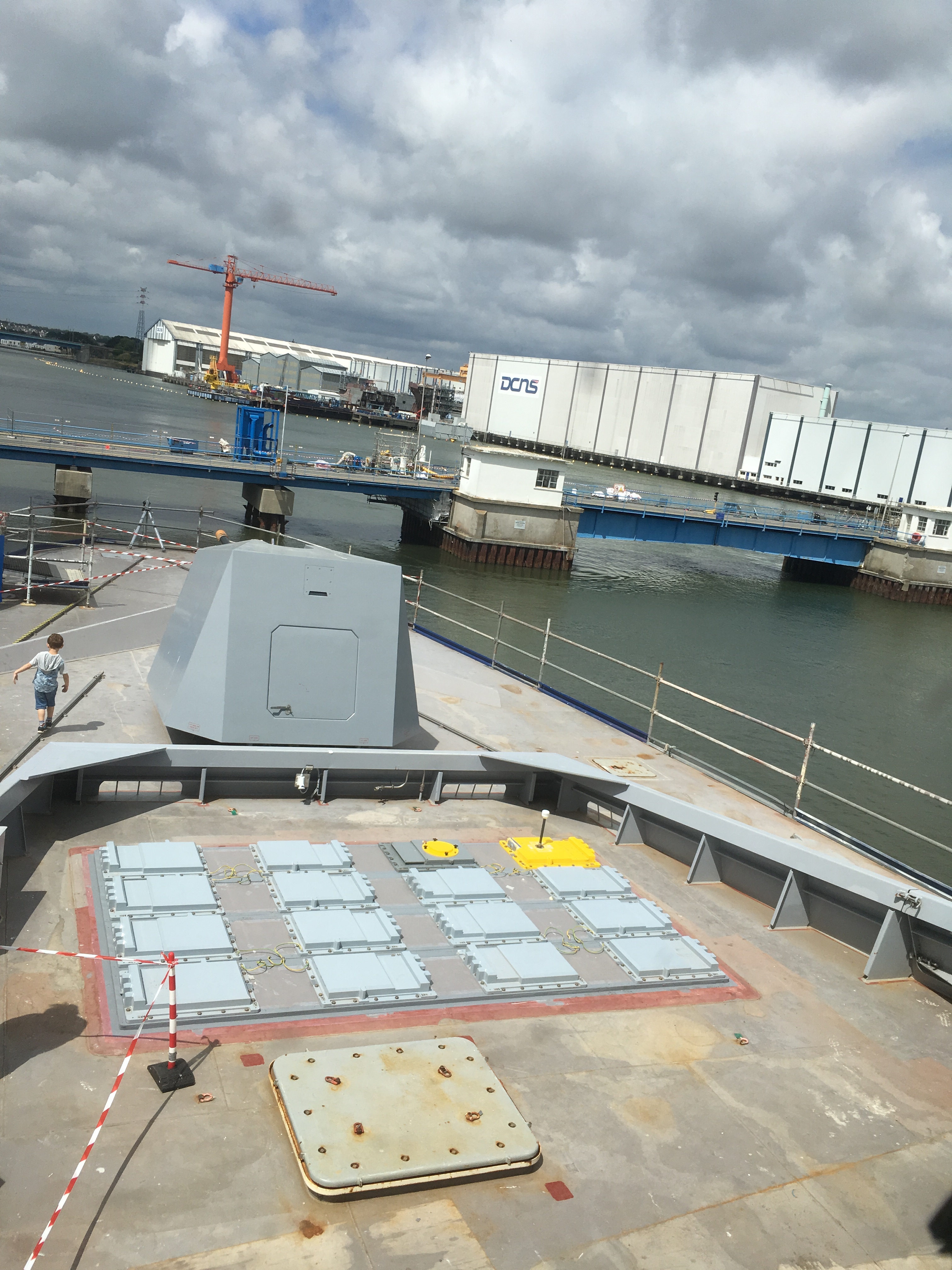

Je viens de jeter un oeil : il me semble que les Al Fateh égyptienne ont du Sylver et non la solution canister de MDBA. Cette dernière marche plutôt par 12 (sur 4*2m approx) et chaque rangée est assez largement espacée, donc plus aisément reconnaissable.
MdBa
Al Fateh:
