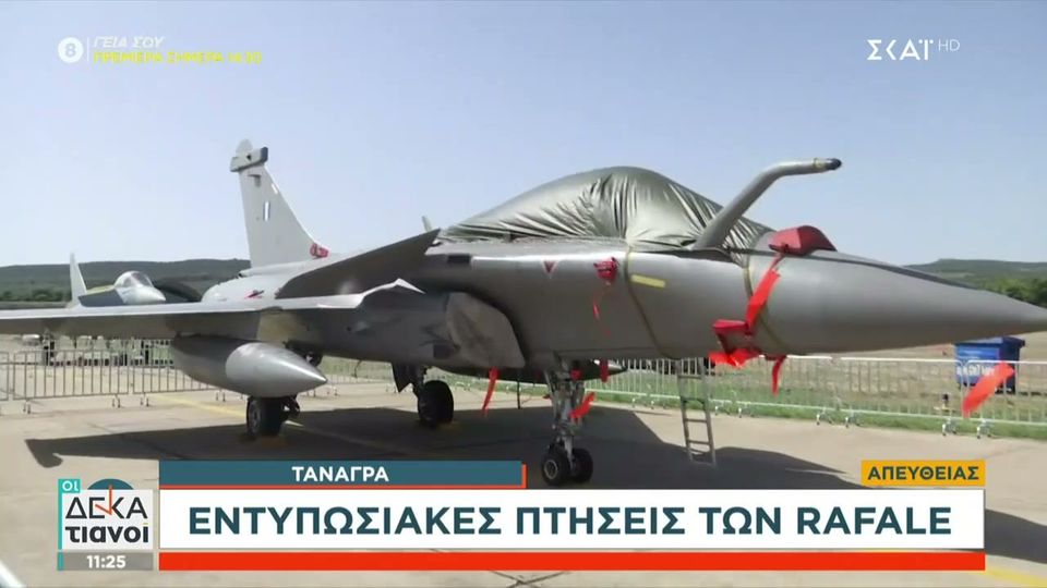

Une video sans grand intérêt sur les prochains exercices à Tanagra, où on voit le Rafale en exposition statique.
Ce qui m'étonne, ce sont tous les caches mis sur tous les modules apparents du spectra, détecteurs, etc.. Est ce habituel ?

Pas tous les éléments SPECTRA, loin de là, car beaucoup d'entre eux ne sont pas protégés : devant les canards sur les "bajoues", sur les entrées d'air, les DAL sur la dérive...
J'imagine que ce qui est protégé craint particulièrement le soleil.

Y'en à que deux, l'OSF et le DAL.
Le reste en bas c'est les sondes anémo.
Et oui c'est normal, bon les caches DAL en France clairement ils sont en options.

La protection contre les leurres magnétiques elle existe mais je ne l'avais pas encore vu. C'est rare qu'ils soient protégé en France.
Sur le fuselage et en pied de dérive c'est des caches sur des grilles d'air, eux je ne les ai jamais vu. Ils sont bien protéger là bas donc !
Oui.
D'une manière générale, ces protections concernent les éléments optiques, les éléments mobiles et les ouvertures (entrées/sorties de gaz/fluides) jugés sensibles aux agressions extérieures.
Ces protections sont installées lorsque l'avion doit rester immobilisé hors abris pendant un certain temps (ou un temps certain). Ca ne concerne pas ceux qui sortent d'un hangar le matin pour y retourner le soir.
