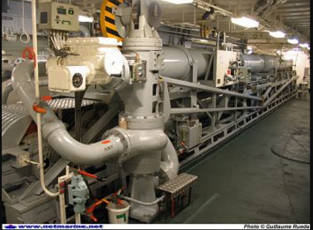

C'est compliqué à installer ça des brins d'arrêt ? Je veux dire, des catapultes OK, mais des brins d'arrêt y a quand même pas une machinerie incroyable... Non ?
il y a 10 minutes, Delbareth a dit :
C’est un systeme de poulie et de pistons inertiels. C’est loin d’etre simple, volumineux … le probleme ne tient pas dans le complexite ou la simplicite de la cata ou du brin d’arret mais dans le fait le mettre dans un navire pas fait pour. Apres libre a toi de mettre du sp95 dans une electrique, c’est simple liquide, on sait faire donc aucun probleme ;).
les QE pourtant prevues pour passer de stovl a cato… maintenant que la navy veut des cata pour drone est revenu sur l’affaire… resultat une facture a plus de 3 milliards…
Modifié par wagdoox
Ce n'est pas si simple.
Chaque brin est relié à énorme presse qui sert de frein, située sous le pont. Il faut déjà trouver la place nécessaire
