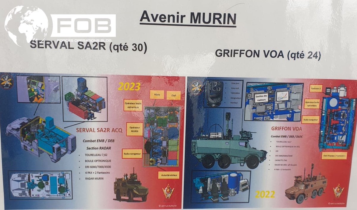

Premières images du Griffon VOA et du Serval SA2R!
https://pbs.twimg.com/media/EwSib2fWQAMvBqr.jpg
https://twitter.com/ForcesOperation/status/1370403705804230657/photo/1
Il y a les perfs des optroniques mais ça me semble suspect qu'elles soient meilleures sur le Serval (encore que la boule est pas sur un mat donc elle peut être plus grosse) et surtout il manque un 1 devant les portées de détection.
Modifié par hadriel
