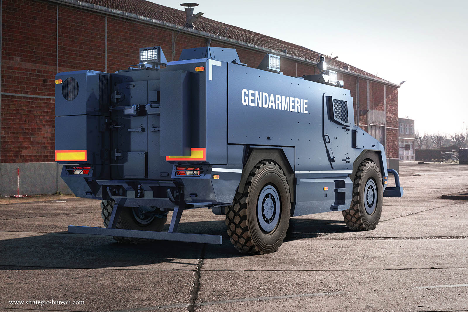

Je viens de voir un truc:
La loi de programmation militaire 2019-2025 prévoit que 50 % des nouveaux véhicules du programme Scorpion seront livrés sur la période, ce qui représente 489 véhicules Serval. Sur 978 prévu à l'origine en 2030.
Mais sur ce tweets de nexter ils nous annoncent
1872 Griffon 300 Jaguar et 2038 Serval
Ils ont augmenté la cible ? A savoir que la gendarmerie exprime un besoin de 89 Serval et l'armée de l'air veux aussi 260 Serval pour remplacer ses VAB .  Soit un total de 978 + 89 + 260 = 1327.
2038 - 1327 = 711  engins dont on ne sais pas pour l'instant ou ils vont ?

Non ça a déjà été précisé ici , il y a le Serval faisant partie de Scorpion et représente 978 exemplaires et le Serval "appui Scorpion ", c'est à dire le VLTP P segment haut de 1060 exemplaires.
L'armée communique souvent sur le programme Scorpion et semble laisser entendre qu'il n'y a que 978 Serval, mais non, on est bien à 2060 exemplaires.
On aura donc plus de Serval que de Griffon dans les armées. C'est pour cela que le Serval est loin d'être cet à côté "léger" au VBMR du départ devenu Griffon, il est même devenu plus important.
