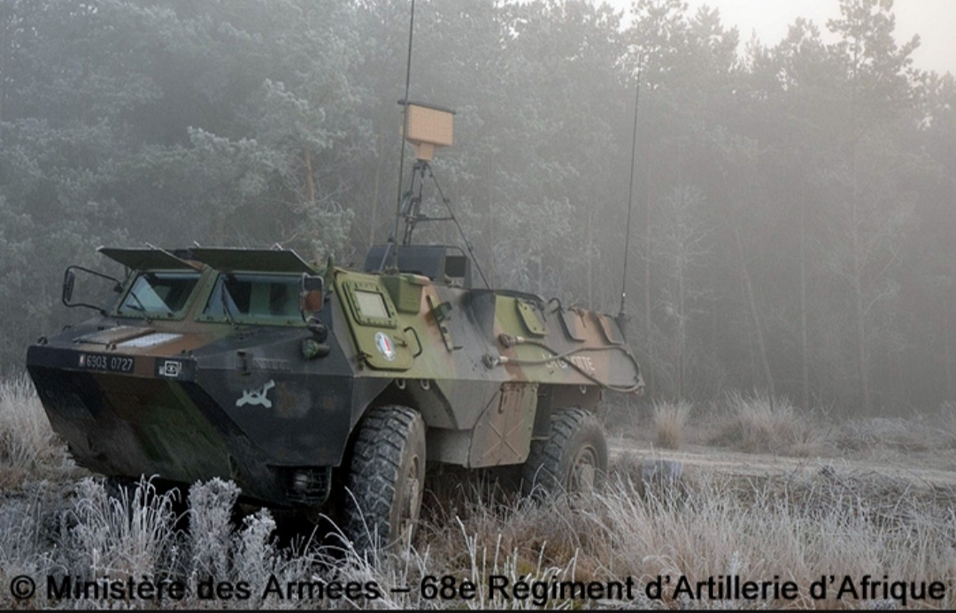

Retour vers le passé avec nos VAB VOA:
Le même compte mentionne l'usage des radars Murin : je suis curieux de savoir ce que ça donne, ce que ça apporte. J'ai l'impression, peut-être fausse, qu'aucun des deux camps, en Ukraine, ne met en œuvre de type de matériel et ça m'intrigue.
Le problème des radar c'est que face à un ennemi qui a un peu des moyen de guerre électronique ça devient une superbe cible en moins de deux ... et que donc si la guerre dure le matos initialement dispos à toutes les chances d'avoir été détruit.
Et évidement c'est encore pire à l’ère des drones ...
L'autre élément c’est que le boulot fait par le radar est aussi fait par l'infanterie si elle est pléthorique ... et donc suffisante à couvrir le moindre intervalle. En gros c'est surtout intéressant pour surveiller de manière permanente et automatique des zones ou tu ne veux/peux engager personne. Pour protéger une base par exemple ...
A mon sens en Ukraine la densité du front et la disponibilité des drones font que ce genre d'équipement sophistiqué est pas vraiment indispensable.
Pour ce qui veulent les specs du Ground Observer 12 https://www.thalesgroup.com/sites/default/files/database/document/2021-10/GO12 datasheet_R0.pdf
Le machin ne détecte un drone qu'à 4km par exemple ... mais un piéton - probablement debout et sans obstacle entre - à 10km.
A mon sens si on doit choisir entre ça et un petit drone avec camera IR on choisira un drone.
Surtout que le drone à caméra IR doit couter beaucoup moins cher. Mais en fait c'est complémentaire, le radar est un capteur grand champ qui permet de voir la ou les drones ne sont pas et de les y envoyer au besoin.

C'est un des outils de la toolbox. En Chine, les éléments de reconnaissance ont les deux.
On pourrait tout à fait imaginer des patrouilles de reconnaissance avec un véhicule disposant d'un mat radar, un véhicule d'un mat optronique et un véhicule d'un drone.
Le radar est un risque SIGINT mais il ne doit pas être allumé en permanence non plus.
C'est pareil pour les radars des systèmes AA autopropulsés. Il y a le risque qu'un ARM ou une munition rôdeuse tombe dessus si le radar est actif mais on peut aussi le laisser éteint et profiter du réseau radar de la brigade/division quand il est disponible, voire fonctionner pleinement passivement suivant les situations.

Mais l'information finale n'a aucun rapport non ?
Le drone te donnera une vision précise mais très locale, le champs de vision d'un petit drone ne doit pas dépasser les quelques centaines de mètres.
La ou avec le petit radar portatif tu as vision complète à 360° jusqu'à 25 bornes. Et notamment les obus de 120 avec leur point de départ.
Ou alors je confonds et on fait de la contre artillerie autrement ?

Je limite tout de suite ton enthousiasme... La portée du radar en mode précision c'est 12km LOS... Et donc ça ne voit pas ni a travers les murs ni q travers les coline les arbres etc.
En gros c'est sympa dans le désert.
La vision aérienne n'a pas ce problème de masque de terrain de bâtiment etc.
L'autre souci c'est l'identification. Avec un imagerie IR c'est immédiat. Avec un radar c'est compliqué de qualifier l'écho proprement.
On pourrait dire que c'est complémentaire... Mais a mon sens pour le prix... C'est plus simple de se payer un paquet de drones qu'un radar sol.

Le radar peut fonctionner H24 et voit à travers la végétation pas trop dense (pas la forêt brésilienne donc), de plus il permet aussi de régler des tirs d'artillerie. Bref il est relativement couteux en personnel mais assez complémentaire des autres capteurs.
Disons que c'est un peu la cerise sur le gâteau.
Pour le fonctionnement 247 c'est mignon face a un opposition modeste. Mais le moindre opposants disposant d'éléments basique de guerre elec' va le bombarder ton radar...  Parce qu'émettre n'est jamais discret.
Certes on peut le coller sur un véhicule et le bouger tout le temps. Jouer avec plusieurs radar qui se relai pour que le temps d'exposition a la menace soit raisonnable etc. Mais ça reste compliqué.

Le 120 mm à 25 kms est bien au delà de sa portée pratique (4-5 kms), en revanche des sociétés françaises comme METRAVIB fournissent des systèmes acoustiques de détection passive 360 de tirs de 120 mm… et à un coût très inférieur à celui d’un radar.
