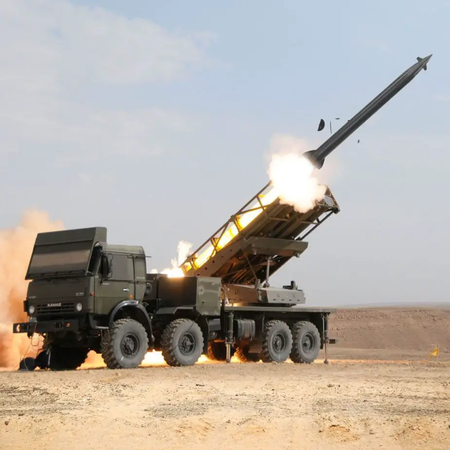

Ca ser apporche plus du Predator Hawk israélien:
Israel_new_precision_rockets_purchased_b
140kg de charge, 300km de portée

On serait pas tres loin de ce qui rentre dans su Smerch par exemple avec ses 7.5m de long. Soit des projectile qui font pas loin d'une tonne pour 300 ou 350mm.
Le missile Predator Hawk fait 5m mais 370mm ... soit 800kg. Les munition Smerch font 7.5m mais 300mm soit 800kg aussi.
Extra fait 4.7m pour 306mm et 570kg ... pour comparaison. Et PrSM 4m et 430mm, mais on à pas de poids pour le moment mais on doit etre pas loin de 700kg probablement.
Sur l'illustration il y a 4 missile par pod, donc on serait sur une taille semblable au Smerch / Predator Hawk en diamètre. Soit pas plus de 370mm probablement ... mais jusqu'à au moins 6m de long. Ca donne des munitions de plus de 800kg probablement autour de la tonne.

Ou alors, similaire au Polonez, aussi en 300mm avec une portée maximum de 200km.

J'avais considéré ça un peu gros pour les sensibilités française (un PHL-16 va chercher dans les 45 tonnes) mais les russes ont fait une variante légère du Tornado-S avec le 9A52-4 tirant des roquettes Smerch.

Ceci dit, 8 roquettes de 300mm ou 370mm à 800kg pièce, ça fait 6.4 tonnes auxquelles il faut rajouter les tubes, le panier et tout le reste. Le porteur CAESAR peut le supporter?
