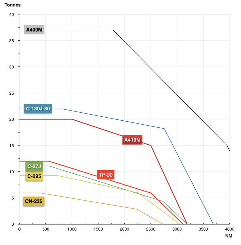

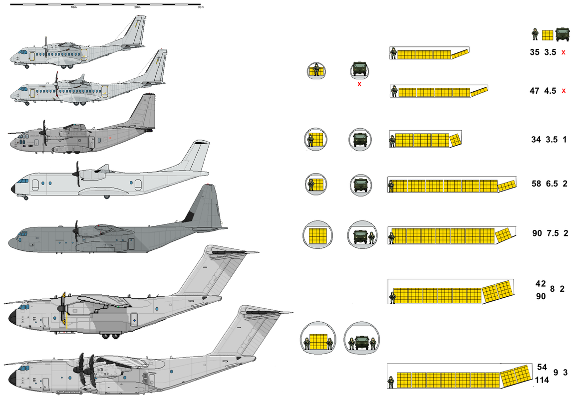

Avis aux amateurs, je vais vous dessiner un comparatif CN-235, C-295, C-27J, FCTM, C-130J et A400M. J’espère que ça aidera à situer les différentes options et leurs capacités respectives. Ce sera Noel ;-)
Pour le FCTM, je pars sur mon hypothèse de base d’une plateforme commune pour les marchés civils et militaires, dérivée en deux variantes donc, mais avec une communauté importante (aile, moteurs, cockpit, une partie du fuselage etc). C’est il me semble le seul moyen de rentabiliser l’investissement.
C’est donc les besoins civils qui dimensionnent l’avion... avec comme hypothèse pour le modèle  civil 90 pax, ~33 tonnes au décollage environ.
Ça donne un avion 2x plus gros qu’un Casa 235, ~40% plus gros qu’un ATR-72 ou C295, d’une masse au décollage similaire au C-27J.
Modifié par HK
Il y a 2 heures, HK a dit :
Comment ton FCTM, dessiné principalement selon les exigences du marché civil va-t-il s'articuler avec le projet d'avion régional à hydrogène de 2035 ?
Il pourrait viser le marché à "long" courrier. Je crois que l'avion à hydrogène aura moins de 1000 km d'autonomie. Le FCTM pourrait être dans la catégorie au-dessus.
On peut aussi jouer sur le marché "africain" avec des aéroports qui ne seront pas forcément équipés en hydrogène.
Enfin Airbus n'est clairement pas habitué aux avions mixtes, militaire ou civil. Ce serait une prouesse. Pour l'instant seul les constructeurs russes sont arrivés à produire des avions mixtes et en grande partie parce que la compagnie aérienne locale s'adaptait.

Petit avant goût de mon "FCTM"... voici le point de départ que j’utilise... il s’agit du "TP 90" étudié par Leonardo pour le projet Clean Sky: bimoteur 90 pax, environ 40% plus lourd qu'un ATR-72 ou C-295, assez rapide (345 nds contre 275 nds, soit +25%).
La version militaire pourrait conserver une grande partie de la structure, mais il faudrait remplacer la partie arrière pour y installer une rampe et certainement effectuer des renforcements ici et la.
Suite: je dessine la version militaire que je vais comparer aux avions de transport existants ainsi qu’à l’hypothétique A410M (qui était mon idée de départ il y a presque 15 ans).

Il y a 16 heures, HK a dit :
Bon voila, j'ai enfin fini mon comparatif CN-235, C-295, C-27J, C-130J, A400M vs. FCTM.
(J'utilise Pinta sur Mac, un peu moins facile que ce que je connaissais avec Paint.net sur PC :sad:)
Pour le FCTM, je propose 2 options:
1) FCTM léger: dérivé du "TP-90" civil (successeur possible de l'ATR-72). Ce serait un avion optimisé pour la logistique intra-theatre (transport de pax, palettes, véhicules et charges légères... charge utile 10-12t sur 1,000-2,000km) ainsi que les missions de parachutage. Il serait pas cher, moins d'un 1/4 de la masse au décollage d'un A400M mais environ 2x l'emport pratique d'un CN-235. Ca ressemble un peu a un croisement entre le C-27J (masses et charge utile) et un C-130J (cabine longue pour une meilleure capacité d'emport pratique).
2) FCTM lourd: derivé de l'A400M... bi-moteur, raccourci et très allégé. Ce serait un avion optimisé pour le transport de véhicules lourds et de charges hors gabarit sur de courtes distances (par exemple débarquement de véhicules de forces spéciales). Il resterait assez lourd et pénalisé par sa parenté avec l'A400M, environ 2.5x la masse du FCTM léger. J'avoue que je ne vois pas trop l'intérêt... surtout que pour chaque FCTM lourd on pourrait probablement acheter 2x FCTM légers.
Merci pour cet aperçu. Mais il manque à mon avis l'AN-178 et le comparatif que tu avais posté avec le C-160. La longueur de soute de C-130-30 pour ton FCTM léger me semble pas nécessaire et même pénalisante  pour un avion qui serait 40% à 50% plus léger. Une longue de soute dans les eaux des C-160 an-178 et aussi C-295 me semble plus raisonnable avec un diamètre situé entre  le-C-27 et le C-160. Pour la motorisation Safran c'était positionné pour la motorisation de l'ATR-90 donc il devrait aussi se positionner sur le futur turboprop d'Airbus ou ATR qui vont certainement finir par faire qu'un seul avion. C'est un moteur qui consommera beaucoup moins que le Tyne du Transall. Il y a 20- 25 ans pour l'ATL3 le moteur Allison qui remplaçait le Tyne était donné à 20% de consommation en moins. Les moteurs qui sortent actuellement font encore 10 à 15% de consolation en moins qu'il y a 25ans. On peut donc tabler sur 25 à 30% de consommation en moins pour le futur moteur de notre FCTM. Le Transall embarque 27 200l de carburant soit 21,7 tonne. ce qui fait 5,4 tonne de carburant à embarquer en moins avec un moteur qui consomme -25%, ce qui fait plus de 10% de la masse maximal du C-160. Ce qui peut se traduire en plus par une trainé 10% inférieur aussi et une structure plus légère sans compter les progrès sur les matériaux. Donc on pourrait avoir un avion de 43-45 tonnes max avec des perfs en termes de charge et de rayon d'action équivalentes voir légèrement supérieures (10%) à celles du C-160. 43 tonnes c'est certainement pas très loin du projets turboprop 100 places équipé d'une soute d'Airbus.
Par contre on voit que le FCTM lourd: derivé de l'A400M... bi-moteur, raccourci serait un avion particulièrement inefficace. La longueur utile de la soute est raccourci de 25% donc on a 75% du poids pour cette partie plus le même cockpit et la même queue donc on a un fuselage qui va faire 80% du poids du fuselage de l'A400m avec près de 100% de sa trainé propulsé par 50% de la puissance de l'A400M. en gros on traine 20 à 30% de poids mort. Et je ne vois pas comment on peut alléger tout ça sans profondément reprendre la structure de l'avion donc perdre tout effet d'échelle avec le programme A400M et c'est la même histoire avec l'aile. Avec 80, même 70% du poids du fuselage l'avion n'aurait jamais ni la vitesse ni l'autonomie ni le plafond de l'A400M donc le profile de l'aile ne sera plus adapter à la vitesse de croisière donc perte encore plus grande de rendement.
Donc tous ceux qui rêvent d'un demi A400M avec TP400 se mette profondément un doigt dans l'oeil. ( voir deux)
La longueur de soute est pourtant le critère #1 pour les capacités logistiques (transport de pax et/ou palettes)...
Il s’agit typiquement de charges assez légères: ~1.5t par palette en moyenne selon l’expérience USAF en Iraq et Afghanistan. De même pour les soldats équipés, qui prennent de la place mais très peu de poids (même en comptant 160kg pour un para équipé). Même avec 6 palettes ou 60 paras ca fait <10t de charge...
Quand à la largeur de la soute du FCTM léger, elle est optimale à la fois pour le besoin civil (sièges de 3+2 pax en largeur) et logistique (palettes de 2.2m de large x 1.9m de haut). Elle permet aussi de gommer un défaut des Casa qui ne peuvent pas emporter des véhicules légers type PVP, VBL, Eagle ou autres (jusqu’à 2m de large et 2.1m de haut).
Si on fait plus large, on gagne quoi exactement? Le gabarit C-130/C-160/An-178 reste trop petit pour la plupart des véhicules blindés... autant laisser ça aux A-400M. De plus un fuselage plus large ne serait pas compatible entre versions civiles et militaires. S’il s’agit de donner des capacités équivalentes au C160, un avion de 43-45t c’est trop lourd pour le besoin civil, le TP-90 étant à 33t avec une capacité déjà de 90-100 sièges.
Bref tant qu’on se cale sur le besoin civil (90-100 pax, 33 tonnes au décollage, cabine de ~3.5m de large) pour minimiser les coûts, difficile de s’éloigner trop du cadre du FCTM léger, tel que je l’ai dessiné. D’autant qu’il ferait très bien l’affaire pour les missions logistique, pax et parachutage.
