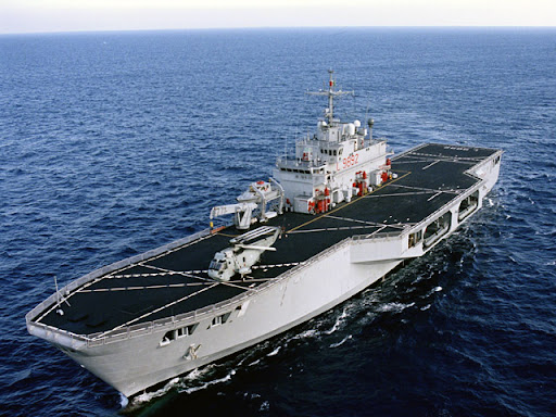

Peut être mais une version moins transport de troupe sans radier/LCVP/ LCP et plus d’hélicoptères et de drones.
Modifié par LBP
Le 25/01/2021 à 17:03, LBP a dit :
La limitation  du Kaalat Beni Abbes par rapport au San Giorgio c'est que les LCVP "à l'air libre" mangent la place pour les 2 spots pour helo moyens :
D'ailleurs, @HK je ne suis pas sûr que l'espace entre le train d'atterrissage et le bord  du pont soit de 2 m :huh:
Edit : quoique : le sponson fait 5,50 m et l'HLO est positionné au 3/4 donc autour de 2m...
Modifié par BPCs
~3m en effet sur le dessin.
Je disais bien que ~2m de marge jusqu’au bord du pont d’envol c’était le minimum qu’on pourrait envisager... sans certitude sur si ce serait réellement acceptable avec les normes de sécurité moderne.
Modifié par HK
Il y a 12 heures, BPCs a dit :
Je marque que le canon de 76mm a disparu pour rajouter un spot. https://fr.wikipedia.org/wiki/Classe_San_Giorgio
Nous pourrait on pas avoir un îlot plus petit ? plus simple ?
Modifié par LBP
Il y a 14 heures, HK a dit :
Ceci dit le dessin est erroné vu qu'il colle l'axe  de l'hélicoptère au niveau de la limite interne du sponson alors que le marquage sur la photo est environ 1 à 2 m plus externe
