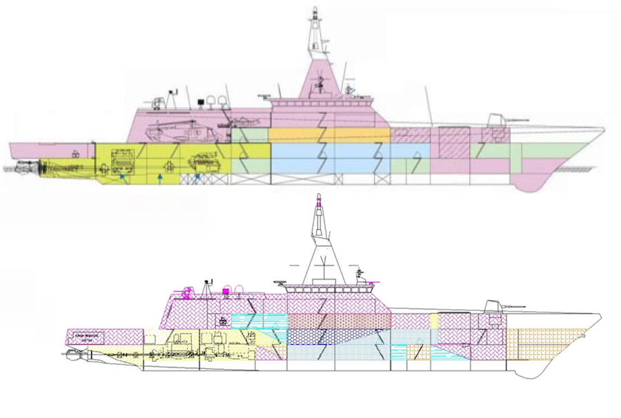

Je ne suis pas d'accord sur le côté irréaliste de la superstructure type mini Zumwalt de la corvette furtive de NG :
La face avant de l'Adroit avec sa pointe en triangle est encore moins "réaliste" que celle en triangle tronqué de la gamme avenger.
Quant à l'arrière à pans inclinés du mini Zumwalt, il faut plutôt se dire que c'est l'Adroit qui est "mal fini" avec sa face arrière coupée à la serpe.
Il n'aurait pas été compliqué de rajouter un prolongement triangulaire  de part et d'autre du Hangar : on voit qu'il y aurait de la place :
Cela aurait aussi permis d'y accueillir un 10t et d'avoir une mini-plateforme au-dessus  pour un CIWS.
C'est l'option pris dans la première version de la corvette Gowind 1000 qui rallonge le château pour accueillir des Mica VLS... sans les pans inclinés :
20140706184737_gow1.jpg?itok=nXzkiiC0
Mais ce faisant, on aurait alors du faire son deuil de l'autre particularité architecturale des Gowind ancienne mouture :
Les 2 RHIB à ciel ouvert qui de ce fait empiètent sur le pont Avia. Mais qui se retrouvent aussi surélevés vu les safrans sous-jacents ?
Mais sur les PO, il est demandé 2 RHIB et un USV :
Il serait alors possible en recentrant l'USV d'avoir une mission bay comme sur le 1er OPV75, pour les container et le RHIB.
En tout cas l'Adroit apportait une nouveauté dans l'agencement du château (en collant l'HLO sous la passerelle)  par rapport à la Gowind 170 qui reproduit le schéma en ligne :
Passerelle -zone intermédiaire-HLO
Il y ainsi une double parenté de design :
entre l'Adroit et la nouvelle gamme Avenger de NG pour la structure du château
et avec le design Gowind 170 pour les Xo7 positionnés devant celui-ci.

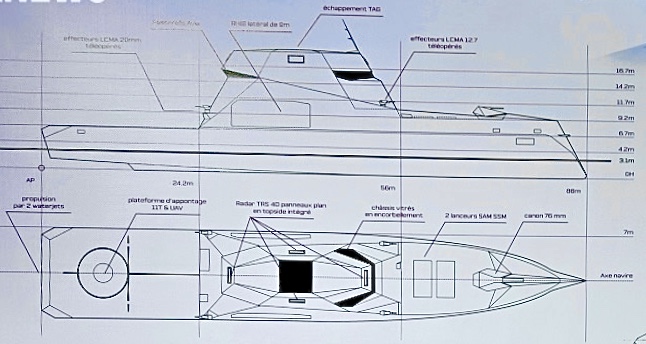

J’ai eu quelques problèmes avec mon logiciel de dessin (Pinta) donc je n’ai pas encore fini mon schéma du “PO furtif”. :-(
Cela dit, plutôt qu’une superstructure ultra-furtive à la Zumwalt ou comme sur les derniers concepts de NG (qui n’aurait pas forcément de sens), je propose un compromis intermédiaire qui permettrait de gagner des volumes précieux avec des façades moins inclinées et de réduire les coûts avec des antennes plus traditionnelles.
En fait, mon concept  ressemblerait beaucoup au patrouilleur proposé par Mitsubishi, style “mini-Mogami”:
PACIFIC-2019-MHI-Unveils-OPV-DDG-Designs
i=https%253A%252F%252Fs.eximg.jp%252Fexn
L’arrangement du hangar serait plus traditionnel que sur l’Adroit (qui est limité en hauteur à 4m). Par contre je pense qu’on pourrait garder les doubles rampes arrières pour RHIB, car il me semble qu’elles pourraient être couvertes avec le pont d’envol pour hélico au dessus.

Cela reviendrait à faire une Gowind 2500 raccourcie, sans son segment intermédiaire pour les MM40, et sans doute avec l'étrave inversée...
L'avantage d'une version tronquée,  c'est qu'une version longueur complète succédera aux Gowind.
Le revers de la médaille, c'est le peu d'innovation du produit dans un contexte où tout le monde y va de son propre OPV/petit combattant ...
Non, une Gowind 2500 raccourcie resterait trop lourde/trop chère/pas assez furtive.
Ce que je propose c‘est de partir sur une base d’un navire plus petit de 1,700t (Gowind 170), avec un flotteur plus similaire à l’Adroit qu’à celui d’une Gowind 2500. L’innovation serait en 3 elements:
1) Une furtivite améliorée, avec des superstructures lisses comme sur les Mogami et les 1ères ébauches des Gowind, des échappements au bordée, l’étrave inversée etc (mais sans aller jusqu’à l’extrême des Zumwalt)
2) La simplification du flotteur et des systèmes par rapport aux corvettes actuelles pour réduire les coûts de possession, en tirant les leçons de l’Adroit
3) La fusion des capacités d’une corvette (armement possible/furtivite) et celles d’un patrouilleur océanique (tenue à la mer, zone modulaire à l’arrière pour RHIB+conteneurs). Cela peut sembler facile mais je ne vois aucun produit sur le marché actuel qui le fasse bien.

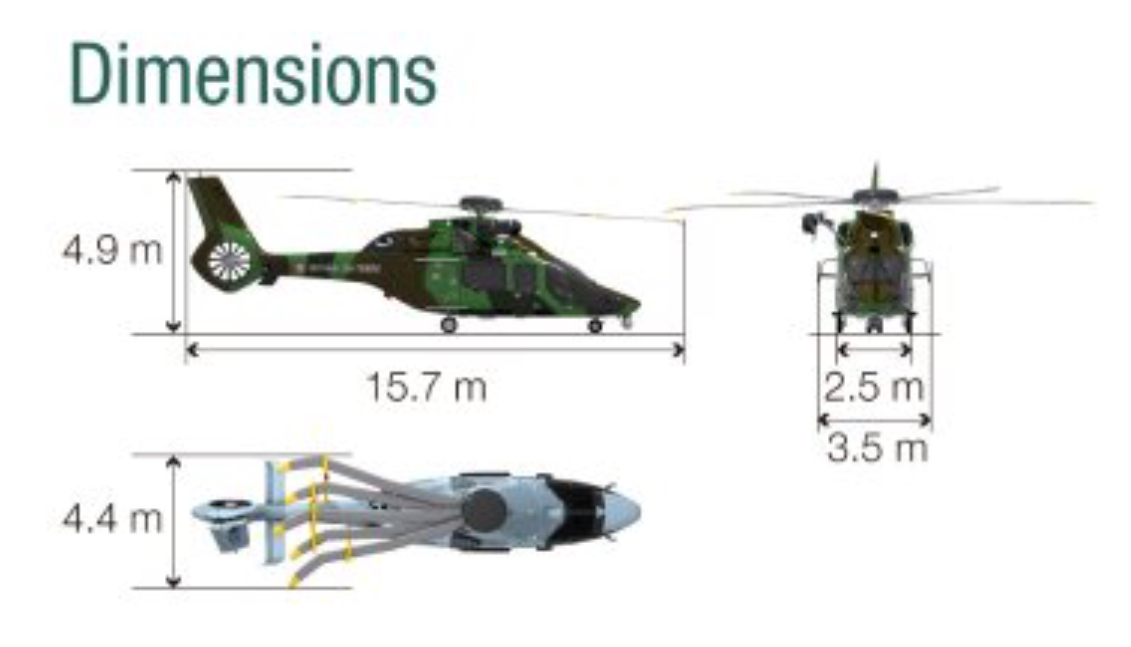

Le hangar doit etre trés grand pour le H160 parce que son rotor de queue ne pourra pas se plier . ( ca aussi c'est à prevoir dans le disign ) et sur le toit du hangar il veulent y mettre un 20 mm narwal pour couvrir l'arriere. ( comme sur les Horizon en plein milieu du toit )
Et par ricochet, le volume du hangar pourrait convenir pour un NH 90 ?
@Scarabé Les Frégates de surveillance sont trop grandes, trop lentes, pas assez militarisées pour le rôle de PO. Et les FS NG seront l’EPC… programme différent.
Oui pour un grand hangar… @Benoitleg le H160 prend plus de place qu’un NH90 replié, donc ils devraient même être interchangeables:
H160 14 x 4.4 x 4.9m
NH90 13.6 x 3.8 x 4.2m (replié)
