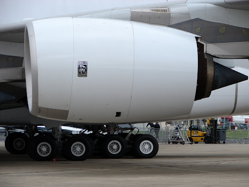

Ben je dirais que c'est l'étage turbine qui a pèté avec un petit effet retour de flammes ponctuel dans le compresseur , les multiples impacts dans les carénages ressemblent bien a un turbo qui crache ses aubes .
un non-evénement ce truc comme ça arrive des centaines de fois sur d'autres appareils partout dans le monde mais là les journalistes n'ont pas grand chose a se mettre sous la dent alors ........me suis bien marré en voyant feldzer sur BFM essayer d'expliquer aux journalistes que c'était un incident aérien lambda , j'espère qu'il ne fait pas ça pour la gloire  :lol:
Il a pu pèter pour pleins de raisons , zoziau(x? ça ne casse pas tout le temps immédiatement , ça peut tenir de 1 seconde a plusieurs dizaines d'heures des aubages endommagées sans que cela soit forçément perceptible  ) a mon avis le plus probable mais aussi crique de fatigue passée a travers les contrôles , mauvais suivi , ingestion de saloperies au roulage , etc etc .....
Y'a t-il un système de purge rapide sur cet avion ?
non , car d'après les infos des passagers l'avion à tourner en rond pour épuiser les stocks !
j'aurais pas voulu être à leur place. car visiblement ils ont bien compris le problème et avec du sang froid. pas évident avec le nombre de gus sur le vol ! une vrai ville volante ce truc..
Même avec des vides-vite ça prend un moment de vider les réservoirs il me semble.
Et vu le delta entre MTOW* et MLW** (178 tonnes), je pense qu'il doit y avoir des vide-vites, sinon dans certaines situations l'appareil devrait rester plusieurs heures en vol avant de pouvoir se poser.

le truc qui m'inquiète c'est l'histoire des pneus?
cet avion peut il se poser avec un plein de kéro, un plein de passagers sans que les pneus explosent?
enfin cela dit, je suis pas volontaire pour jouer le passager sur vol d'essai ! :O
plus sérieusement, y a t'il une normalité sur un avion pareil ? combien de pneu sur cette bestiole?
n'avaient ils pas imaginé que l'avion se poserait toujours avec les réservoirs quasi vides?
le problème des pneus me semble plus grave que celui des moteurs car il semble structurel à l'avion.
Côté pneumatiques, je ne suis pas sûr qu'il y ait péril en la demeure.
L'A380 dispose de 22 roues, dont 20 sur le train principal. Je ne connais pas les spécifications des pneumatiques Bridgestone, mais les Michelins sont donnés pour résister à un impact piste à 380 km/h, avec une masse de 33 t répartie sur chacun.
33t x 20 pneus = 660 t, pour un MTOW de l'avion de 590 t ... en comptant le kéro brulé par sécurité, il ne doit pas y avoir de problème de surcharge sur les pneus.
Après, si le pilote a posé plus dur, que le poids a été réparti sur une partie seulement des 20 roues, cela peut expliquer l'éclatement des pneus. L'éclatement peut aussi venir d'un freinage plus fort que la normale. Ce freinage peut accélérer l'usure des pneus et provoquer leur éclatement, tout comme l'élévation de température des freins peut augmenter la pression, ce qui va les contraindre à la rupture (quand ce n'est pas à l'incendie, accident classique des Crouzes de l'Aéronavale).
Eclater un pneu ne veut pas nécessairement dire l'exploser non plus. Les éclatement de pneus à l'atterrissage sont plus fréquents qu'on ne le croit. C'est surtout avec le Concorde que des éclatement de pneus ont eu des conséquences vraiment dramatique. Sinon, la plupart du temps, l'avion est difficilement contrôlable au roulage, mais cela de dépasse que rarement le stade de "l'incident".
+ 1 c'est fréquent d'eclater un pneu , sur beaucoups d'appareils c'est transparent on ne s'en rend même pas compte.

En fait l'éclatement des pneus est une conséquence indirecte du problème de moteur.
Lorsque le moteur à eu sa panne, il a projeté violemment des gros morceaux contre l'aile. Normalement, les avions sont conçus pour ne pas être impacté par la perte d'une aube de moteurs. Le carénage du moteur est supposé résister à l'impact d'une aube qui s'échappe. Mais la, c'est un disque complet du moteur qui c'est fait la malle... :rolleyes:
En conséquence, cet A-380 a été sérieusement endommagé par les gros débris. D'après certains, un des circuits hydraulique a été endommagé et des volets n'ont pas pu être sortis.
Cela explique que les pilotes aient choisi de se poser à une vitesse élevée et de manière volontairement brutale. Dans ces conditions, l'éclatement de pneus était inévitable.

Le groupe britannique a dit travailler à la résolution du problème. « L’origine de la panne a été restreinte à un élément spécifique de la turbine du réacteur. De l’huile a pris feu, ce qui a provoqué l’éjection d’un disque de la turbine de pression intermédiaire », explique le groupe dans un communiqué.
Oui c'était un problème R&R et qui n'affecte que les Trent 900 ( que les journalistes d'une radio specialisé " bourse " appelle " Trend 900 "  :lol: ).....depuis il a été rapporté un demi-tour d'un 767 de Quantas pour pépin moteur et un autre 747 toujours Quantas  pour le même motif .
Les journalistes semblent avoir decidé ne ne plus lacher Quantas et Quantas devrait envisager un desenvoutage parce que là ça fait quatre incidents moteurs sur trois mois , mauvais kharma  O0
Les expert accidents australien annoncent un probleme de production sur les Trent 900 ... probleme mettant en jeu la sécurité des vols.
http://www.romandie.com/infos/ats/display.asp?page=20101202052940340172019048094_brf004.xml
A380: problème de sécurité "crucial" avec le moteur Rolls Royce
La grave avarie en plein vol d'un moteur Rolls Royce sur un Airbus A380 de la compagnie Qantas en novembre a été provoquée par le frottement d'un composant mal placé contre la paroi d'un tuyau, ont indiqué jeudi les enquêteurs australiens. Ils ont souligné qu'il s'agissait d'un défaut à la fabrication.
Ce "problème crucial de sécurité" avec le moteur peut mener à "une panne catastrophique", selon les enquêteurs du Bureau australien pour la sécurité du transport.
Un composant mal placé a usé la paroi d'un tuyau amenant le carburant dans le moteur, ce qui provoqué des fissures, puis des fuites et enfin un feu qui a expliqué la panne du moteur, a indiqué le Bureau.
Ce composant mal installé peut mener à une "panne potentiellement catastrophique, en raison de l'incendie", ajoutent les enquêteurs, notant qu'il s'agit d'un problème de fabrication.
