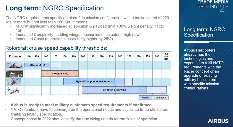

NRGC  vers une architecture différente !  pour 200 kts
Quote
Speed is also a priority. NATO is seeking a cruise speed of 220kt (407km/h), which would need to be achieved through an “advanced configuration”.
However, it has also set a minimum speed threshold of 180kt. Collins says this could allow more conventional designs to be offered. “This [threshold] is probably achievable but would require a fairly slippery airframe with conformal sensors – it is quite different to what we have at the moment.”

Airbus et Leonardo en discussions… le Racer cité (par Airbus évidemment) comme une technologie qui “pourrait jouer un rôle”.
Airbus et Leonardo envisagent une collaboration sur un futur hélicoptère militaire
Par Dominic Perry 2022-03-10
https://www.flightglobal.com/helicopters/airbus-and-leonardo-eye-collaboration-on-future-military-helicopter/147877.article
Spoiler
Les rivaux européens des hélicoptères Airbus et Leonardo continuent d'envisager une future alliance similaire à leur entreprise NH Industries (NHI) pour répondre aux exigences proposées par l'OTAN pour un giravion de nouvelle génération.
Le duo travaille déjà ensemble sur une étude de cadrage soutenue par le Fonds européen de la défense pour comprendre les technologies qui seront nécessaires pour construire un futur hélicoptère pour une entrée en service dans les années 2030.
Bruno Even, directeur général d'Airbus Helicopters, estime que l'activité actuelle devrait "nous mettre en mesure de répondre au deuxième appel [à propositions]".
Cela sera probablement plus étroitement axé sur des «briques technologiques» spécifiques qui devraient être mûries pour soutenir tout développement futur d'avions issu du projet de capacité de giravion de nouvelle génération (NGRC) de l'OTAN.
Six pays – la France, l'Allemagne, la Grèce, l'Italie, les Pays-Bas et le Royaume-Uni – dirigent les travaux du NGRC ; à eux deux, Airbus et Leonardo représentent la majorité.
Les spécifications préliminaires de l'avion NGRC incluent une masse maximale au décollage de 10 à 17 t, une vitesse de croisière de 180 à 220 kt (333 à 407 km/h), une capacité de 12 à 16 soldats et une portée supérieure à 900 nm (1 650 km) .
Cependant, Even souligne qu'il est trop tôt pour dire s'il pourrait être abordé avec l'évolution d'un hélicoptère traditionnel ou un concept plus révolutionnaire.
« Toutes les options sont sur la table. Je sais que quelle que soit l'option, nous avons besoin d'une solution européenne. Pour être compétitive sur le marché mondial, [l'industrie européenne] doit être impliquée sur le marché militaire », déclare Even.
Les opérateurs potentiels devront évaluer soigneusement si les avantages des performances à grande vitesse l'emportent sur les coûts d'investissement et d'exploitation plus élevés d'une telle plate-forme, dit-il.
"Mais nous devons considérer qu'à un moment donné, la réponse sera oui, et si c'est oui, nous devrons être préparés." Les technologies en cours de maturation dans le cadre du démonstrateur de technologie civile Airbus Racer pourraient également jouer un rôle, suggère Even.

Tableau et comparatif  des formules :
"If it is speed [that's the priority] then we will propose an architecture probably based on the #RACER, but it could be all/any of the other fields and then we must invest in developing the key tech that will make a difference for the next generation of helicopter."
Modifié par Bechar06
il y a 23 minutes, mudrets a dit :
La complexité et la dispo paraissent tout de même sous-évalués pour les rotors basculants :rolleyes:
En fait ils disent bien que  Si la Vitesse et la Portée des Tilts sont supérieurs ( 5 et 4 )  à un hélico classique ... Cela se paye sous forme de COUTS et COMPLEXITE très négatifs  ( 0 et 1 ) ..
Su le plan vitesse : le Winged Hybrid n'est pas évalué .. Dommage !
