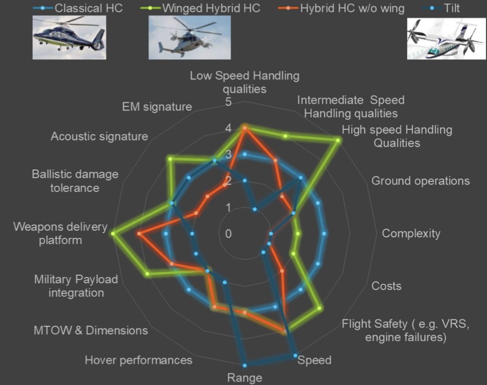

rodac Posté(e) le 15 décembre 2022 Share Posté(e) le 15 décembre 2022 il y a 57 minutes, Bechar06 a dit : En fait ils disent bien que Si la Vitesse et la Portée des Tilts sont supérieurs ( 5 et 4 ) à un hélico classique ... Cela se paye sous forme de COUTS et COMPLEXITE très négatifs ( 0 et 1 ) .. Su le plan vitesse : le Winged Hybrid n'est pas évalué .. Dommage ! Ou alors semblable au hybrid w/o Wing ? Lien vers le commentaire Partager sur d’autres sites More sharing options...

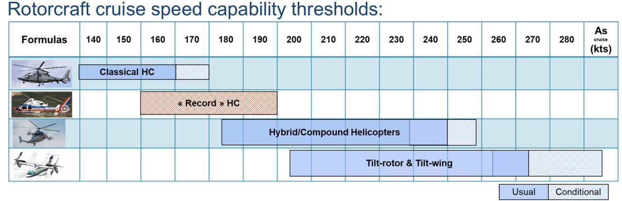

HK Posté(e) le 15 décembre 2022 Share Posté(e) le 15 décembre 2022 5 hours ago, Bechar06 said: Tableau et comparatif des formules : A comparer au même tableau publié il y a un an… 1 2 Lien vers le commentaire Partager sur d’autres sites More sharing options...

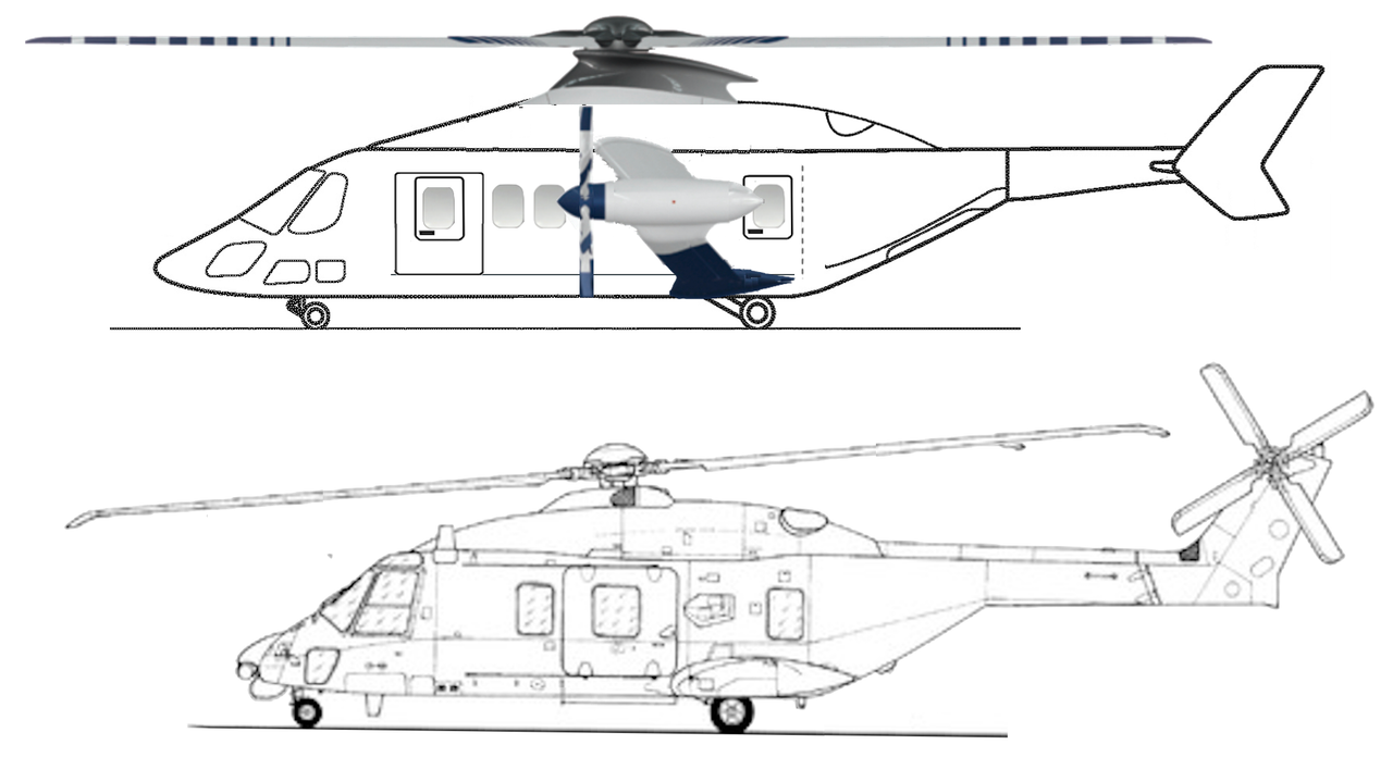

g4lly Posté(e) le 13 avril 2023 Share Posté(e) le 13 avril 2023 Pour ceux qui se demande pourquoi la cabine du Siko est si petit et ce qu'il y a l'arriere. Au delà de la derniere fenetre, celle qui est dans la porte coulissante. Il y a : en haut mais dans le fuselage principal la motorisation, la boite de transfert principal, et le gros étage de transmission vers l'arriere. Transmission vers l'arriere qui sembe tres encombrante parce que l'arbre passe sous les turbines. en bas le fuel ... Et c'est tout mais c'est déjà plein. Le plancher cabine n’accueille pas de fuel du tout, tout est dans la partie basse du fuselage à l'aplombe de l'axe du rotor. En gros La cabine est un peu plus grande que l'illusatrion sur twitter. 12 troops et 2 gunners. 1 Lien vers le commentaire Partager sur d’autres sites More sharing options...
g4lly Posté(e) le 13 avril 2023 Share Posté(e) le 13 avril 2023 Énergie et transmission, et en dessous c'est le fuel. 1 1 Lien vers le commentaire Partager sur d’autres sites More sharing options...
HK Posté(e) le 13 avril 2023 Share Posté(e) le 13 avril 2023 @g4lly Ca n’a pas tout à fait l’air comme le DefiantX… peut être qu’ils partent sur un modèle intermédiaire entre le Raider et le Défiant? Lien vers le commentaire Partager sur d’autres sites More sharing options...
g4lly Posté(e) le 13 avril 2023 Share Posté(e) le 13 avril 2023 4 hours ago, HK said: @g4lly Ca n’a pas tout à fait l’air comme le DefiantX… peut être qu’ils partent sur un modèle intermédiaire entre le Raider et le Défiant? Normalement il n'y a que de "taille" light et medium ... ce serait le light qui serait proposé?! Lien vers le commentaire Partager sur d’autres sites More sharing options...

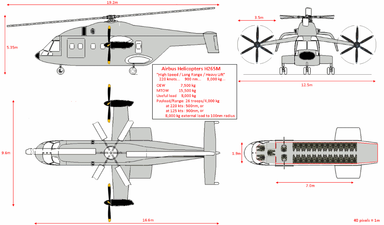

HK Posté(e) le 16 mai Share Posté(e) le 16 mai (modifié) On 12/13/2015 at 3:59 AM, HK said: Pour s'amuser, voici comment j'envisage le futur X6 d'Airbus, l'H265M. (Avertissement... ceci est un pur "what-if") Je suis parti sur la base du Super Frelon modernisé (AC313 chinois) afin d'avoir une grosse cabine pour 24-26 soldats, mais en version bi-moteur grace a la nouvelle techno Tech3000 de Turbomeca. La masse au décollage passe de 13,8t a 15,5t (similaire a l'AW101). Ensuite j'ai intégré la techno hybride du X3, qui permet un gain en vitesse de 50% ou en portée de ~15% (au choix selon la mission) selon les performances citées dans le brevet d'Eurocopter (ici: www.google.com/patents/EP2146895A2?&cl=fr). Le résultat serait assez époustouflant... en gros 25% de plus d'emport que l'AW101 ou l'H225 a une vitesse 50% plus élevée, ou 250% plus d'emport a vitesse et portée égale, ou 50% de charge sous élingue en plus. Intéressant... Je fais remonter ce très vieux post car je viens de lire qu’Airbus confirment qu'ils proposent la technologie Racer aux utilisateurs militaires, notamment pour le NGRC. Surprise, ils reconnaissent même que le marché civil est à la traîne par rapport au marché militaire en ce qui concerne la demande d’hélicos rapides. http://www.flightglobal.com/helicopters/airbus-helicopters-looks-to-build-future-europeran-military-rotorcraft-on-racer-foundation/158316.article Quote L'architecture hybride démontrée sur le Racer "est la base de ce que nous avons proposé pour le NGRC. Si l’accent est mis sur la vitesse, nous pourrions opter pour ce concept [Racer], cela dit nous restons ouverts – notre rôle est de proposer une solution à nos clients. Notre proposition sera adaptée à ce qui est demandé au niveau opérationnel. Bien que la technologie Racer constitue la base de sa proposition NGRC, il est peu probable qu'un programme éventuel soit identique au démonstrateur. "Nous sommes ouverts pendant la campagne d'essais en vol aux retours des clients militaires pour ajuster le concept", ajoute-t-il. Dès le début du projet Racer, Airbus a perçu un intérêt potentiel de la part de clients civils et militaires. Cependant, Even estime que le marché militaire est plus susceptible d'adopter en premier la technologie à grande vitesse. "Je pense que s'il faut commencer quelque part, ce sera par le militaire - c'est ma lecture du marché aujourd'hui." Alors à quoi pourrait ressembler un Racer NGRC? Voici un ancien brevet d’Airbus qui offre quelques indices, avec un hélico de la taille d'un S-92. https://patents.google.com/patent/FR3074142A1/ J’en ai tiré un croquis approximatif (à titre illustratif bien sûr), avec une aile biplan de type Racer. En comparant au NH90, on peut imaginer un hélico un peu plus grand (+1m environ) avec une cabine pour 20-24pax. Probablement au moins 13 tonnes de masse au décollage. Le résultat est un peu plus élégant que mon dessin de 2015. Modifié le 16 mai par HK 2 1 Lien vers le commentaire Partager sur d’autres sites More sharing options...
Bechar06 Posté(e) le 16 mai Auteur Share Posté(e) le 16 mai il y a 45 minutes, HK a dit : Je fais remonter ce très vieux post Merci HK pour ton imagination en image ! Ton "très" vieux post : Lien vers le commentaire Partager sur d’autres sites More sharing options...
Titus K Posté(e) le 16 mai Share Posté(e) le 16 mai il y a 58 minutes, HK a dit : Je fais remonter ce très vieux post car je viens de lire qu’Airbus confirment qu'ils proposent la technologie Racer aux utilisateurs militaires, notamment pour le NGRC. Surprise, ils reconnaissent même que le marché civil est à la traîne par rapport au marché militaire en ce qui concerne la demande d’hélicos rapides. http://www.flightglobal.com/helicopters/airbus-helicopters-looks-to-build-future-europeran-military-rotorcraft-on-racer-foundation/158316.article Alors à quoi pourrait ressembler un Racer NGRC? Voici un ancien brevet d’Airbus qui offre quelques indices, avec un hélico de la taille d'un S-92. https://patents.google.com/patent/FR3074142A1/ J’en ai tiré un croquis approximatif (à titre illustratif bien sûr), avec une aile biplan de type Racer. En comparant au NH90, on peut imaginer un hélico un peu plus grand (+1m environ) avec une cabine pour 20-24pax. Probablement au moins 13 tonnes de masse au décollage. Le résultat est un peu plus élégant que mon dessin de 2015. Pourquoi remettre les rotors latéraux en mode push comme sur le X3 ? Lien vers le commentaire Partager sur d’autres sites More sharing options...
g4lly Posté(e) le 16 mai Share Posté(e) le 16 mai il y a 8 minutes, Titus K a dit : Pourquoi remettre les rotors latéraux en mode push comme sur le X3 ? Pull ... 1 Lien vers le commentaire Partager sur d’autres sites More sharing options...
HK Posté(e) le 16 mai Share Posté(e) le 16 mai (modifié) 1 hour ago, Titus K said: Pourquoi remettre les rotors latéraux en mode push comme sur le X3 ? Pour privilégier les opérations par la rampe arrière, comme sur un MV-22 ou Chinook. Les portes latérales avant n’étant utilisées que pour certaines opérations (treuillage / corde lisse / mitrailleurs de porte), ou une fois les rotors arrêtés au sol. Tout à fait possible d’inverser les rotors latéraux mais alors l’utilisation de la rampe serait très limitée. Modifié le 16 mai par HK 1 Lien vers le commentaire Partager sur d’autres sites More sharing options...
g4lly Posté(e) le 16 mai Share Posté(e) le 16 mai il y a 8 minutes, HK a dit : Tout à fait possible d’inverser les rotors latéraux mais alors l’utilisation de la rampe serait très limitée. Les pousseur dispose de frein à disque ... on peut donc les arréter complétement au besoin. Rendant l'usage de la rampe sans risque. Evidement il faut les relancer pour récupérer l'anti couple ... et je ne sais pas si la remise en vitesse des pousseur est rapide ou pas, mais ca doit etre infiniment plus rapide que le rotor principal, surtout que la turbine n'est que ralentie ici, pas idle. Lien vers le commentaire Partager sur d’autres sites More sharing options...
HK Posté(e) le 16 mai Share Posté(e) le 16 mai 2 minutes ago, g4lly said: Les pousseur dispose de frein à disque ... on peut donc les arréter complétement au besoin. Rendant l'usage de la rampe sans risque. Evidement il faut les relancer pour récupérer l'anti couple Le hic c’est les opérations en terrain meuble ou rocailleux, où l’hélico doit rester en vol stationnaire sans mettre de poids sur les roues (même si elles sont posées au sol). Ça peut limiter les possibilités de déchargement de véhicules légers ou charges lourdes qui doivent passer par la rampe. Lien vers le commentaire Partager sur d’autres sites More sharing options...
g4lly Posté(e) le 16 mai Share Posté(e) le 16 mai il y a 15 minutes, HK a dit : Le hic c’est les opérations en terrain meuble ou rocailleux, où l’hélico doit rester en vol stationnaire sans mettre de poids sur les roues (même si elles sont posées au sol). Ça peut limiter les possibilités de déchargement de véhicules légers ou charges lourdes qui doivent passer par la rampe. Pour un véhicule ou une palette quel est le risque de se prendre dans les hélices?! à priori presque aucun. La palette sera ripé alors que l'hélico avant et tombera de faible hauteur. Le véhicule n'aura qu'à rouler tout droit ... C'est plus pour l'embarquement que c'est merdique ... et surtout si c'est des personne à pied qu'on a du mal à canaliser sous la queue. --- Pour moi ce qui conditionne le choix du pousseur c'est le criblage de la cellule en cas de rupture des hélices du pousseur. Il faut que le plan des hélices soit dans une zone ou il n'y a personne OU que la cabine soit spécialement blindé à cet endroit - ce qui est impossible ici dans un hélico c'est déjà une purge sur C130 -. En placant le plan des hélice le plus à l'arriere on l'éloigne au maximum des passager et des zones critique pour l'aeronef. --- Pour canaliser le transfert au niveau de la ramp on peut toujours l'affubler de main courante ou de filet quand elle s'ouvre. Lien vers le commentaire Partager sur d’autres sites More sharing options...
