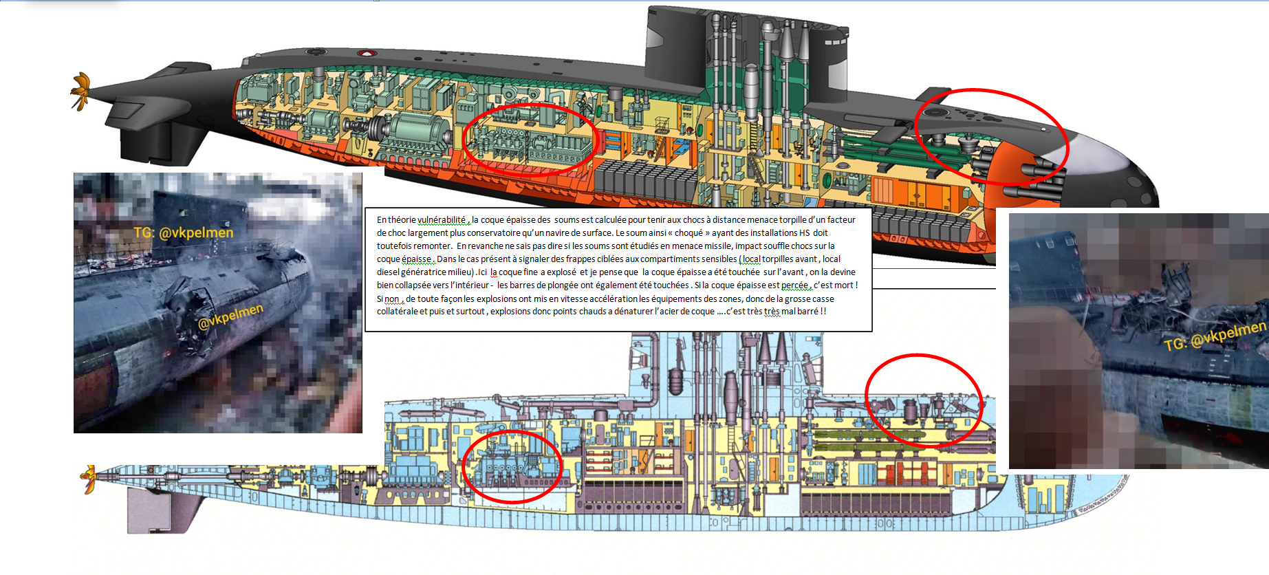

il y a 52 minutes, mudrets a dit :
En se basant sur le schéma général d'un Kilo de génération antérieure, il semblerait que l'on soit là au niveau de la batterie arrière. Donc avec une explosion interne due à une accumulation d'hydrogène.
Mais cela ne reste qu'une hypothèse, d'autant que suite à l'incendie catastrophique de l'Ekaterinburg de la classe 667BDRM Delta IV sur son dock flottant, les mesures de sécurité sont appliquées avec plus de sérieux: débarquement des armes, des carburants ...avant passage sur dock / dans bassin
https://www.soumarsov.eu/Sous-marins/Post45/877/877_schemdet.htm
https://www.soumarsov.eu/Sous-marins/Post45/667BDRM/667BDRM.htm pour le 667BDRM
Petre que les images ( dessins ) sont fausses , j'ai cependant  baragouiné que c'était mal barré !?
Modifié par ARMEN56
L'impact a l'air en fait sur la cloison entre la géné que tu signales et local batterie arrière.
De toute manière, c'est mort parce que comme je l'ai signalé plus haut il n'y a pas à Sébastopol, chantier uniquement d'entretien (SRZ pour les Russes), de moyens techniques pour ces opérations lourdes.
Je te rejoins sur le "c'est très très mal barré" !
Si l'on se base sur le dernier ATM de sous-marin fait par ce chantier, celui de l'Alrosa de la classe 877V, il leur a fallu huit ans !
https://soumarsov.eu/Sous-marins/Post45/877V/877V.htm
A+
il y a 35 minutes, mudrets a dit :
A+
