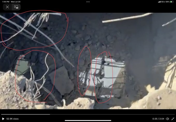

Non les cables de tension qui courent le long du pont sont sectionnés pour une partie d'entre eux. Pas sur que le pont puisse encore supporter des véhicules lourds.

Je ne suis pas compétent, mais si c'est sur des cables en tension qui ont été coupé... là c'est mort.

Je ne sais pas comment tu déduis ça. Mais le ferraillage est bien coupé à plusieurs endroits.  Je ne mettrais pas ma main au feu sur l'intégrité de l'ouvrage.
Un trou dans le tablier ...pourquoi pas !
Mais c'est ce qui a provoqué ce trou qui est le plus important, l'explosion, le choc et les vibrations qu'elle a entrainé sont ce qui est le plus important !
il y a 24 minutes, Fusilier a dit :
C'est de la mécanique : Lorsqu'une "poutre" (tablier) en appui aux extrémités (piles) est mise sous charge, le dessus de la poutre travaille en compression (via le béton ici) tandis que le dessous travaille en traction (via les barres en acier précontraintes) . . .
Il y avait eu une image des impacts vu de dessous, et si un de ces derniers était tombés 1 mètre à coté, il aurait touché une "nervure" du tablier qui elle doit être prévue pour travailler en traction sur sa partie inférieure, et là, ça n'aurait probablement pas été la même ! (Non pas que le pont se serait écroulé, mais sa charge admissible aurait certainement été bien amputée . . .

il y a 7 minutes, Obelix38 a dit :
Si c'est un pont avec post tension (c'est le cas?), le fait de perdre les cables de tension est une catastrophe: il n'est tout simplement pas conçu pour ça.
Si c'est bien un pont en post tension, alors les dommages réalisés sont d'une certaine perversité car ça a l'air de rien mais la travée peut céder à la seconde où il a a trop de tension sur cette partie. Après, aucune idée de la longueur en jeu.

Je ne connais pas la terminologie exacte, mais pour moi le tablier est portant (il assure sa propre tenue entre 2 piles (ou culées), pas d'arche ni de haubans pour l'aider) et probablement à voussoirs. Les armatures visibles semblent de 2 sortes : les plus "fines" assurant localement l'intégrité du béton (peu d'impact à court terme si détériorées), et celles plus grosses (entourées en rouge) assurant le transfert des contraintes du tablier vers les piles, et là c'est déjà plus critique, car les dégâts sur cette photo montrent qu'aussi bien le dessus que le dessous ont été touchées, et que ça a probablement affecté de manière non négligeable sa résistance . . . quand à dire si un char peut toujours passer dessus :blush:
C'est le ferraillage de peau du béton qui sert de voile ce n'est pas à proprement parler structurel ça empêche surtout la fissuration lors de certains stress lié à la différence de température dessus dessous.
Mais c'est pas du béton précontraint ... C'est un vulgaire pont à voussoirs en arc. Les voussoirs travaillent essentiellement en compression et redescendent la charge sur les piles. Ça ne permet pas de grande portée mais c'est très robuste.

Il y a 3 heures, hadriel a dit :
Si les cables de tension sont coupés, ca change effectivement la donne mais après jusqu'à quel point
C'est sur que je ne ferais pas passer un char de 50t. Un camion 8t ou un VL 3.5t ca reste  peut etre possible en fonction de ou et comment ces cables sont sectionnés
