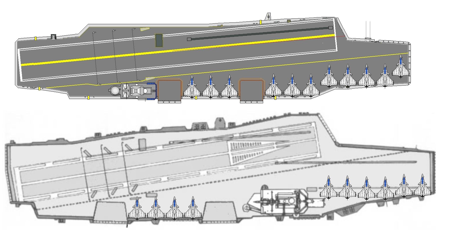

Et hop! Un petit dessin du PA2 CVE.
Deplacement: 32,000t
Dimensions: 225x31m a la flottaison
Piste oblique: 200m
Groupe Aerien: 25 aeronefs (18 Rafale + 2 Hawkeye + helicos)
Catapulte: 1x 75m
24 noeuds sur 50,000cv, 22nds sur 40,000cv
Propulsion: hybride CODLAD avec 4 diesels sur 2 arbreshttp://
Commentaires: Point positif, le deplacement est moins que je l'imaginais. Coque plus courte que le CdG (-20m), mais surtout plus etroite au niveau du pont d'envol (-10m, donc plus besoin de SATRAP). Piste oblique a 5 degres seulement, afin d'obtenir une longueur maximale (pour la compatibilite Hawkeye).
La propulsion hybride offre le meilleur compromis cout/volume/flexibilite. Les echappements sont horizontaux, au niveau de la flottaison. A l'arriere, 2 diesels sont connectes directement aux reducteurs. Les 2 autres diesels sont places a l'avant (comme sur les FREMM) et sont donc electriques. Tous les diesels sont accessibles par le hangar pour la maintenance lourde.
Superbe !
Et si tu mettais la catapulte plus dans l'axe de la piste droite, tu pourrais avoir une plus grande longueur de catapulte ??? ?
Tu arrives à quelle longueur de pont d'envol ?
Projeter des Rafales en config lourdes permet de conserver une efficience en maintenant un nombre élevé de targets...
Le responsable de l'aéronavale avait évoqué ds le DSi spécial aéronavale l'hypothèse de la petite plateforme :
Il concluait que ce n'était envisageable que si on pouvait aussi mener des opérations vers la terre.
Ce qui semble le cas ici ...
Vous m'en mettrez deux !!!
BPCs, pont d'envol de 241.5m.
Je prefere laisser la catapulte sur babord car ca permet une bonne separation entre l'aire de parking et les mouvements aeriens, ce qui facilite l'organisation a bord et permet d'augmenter le nombre d'avions.
G4lly, si on se base sur les capacites carburant du Cavour (2,500m3 gazoil + 1,500m3 TR5), il y a assez pour:
Parcourir 10,000 nautiques a 17 noeuds (croisiere sur 2 diesels)
PLUS naviguer 2 jours a grande vitesse (22-24 noeuds, pour les operations aeriennes)
PLUS 4 jours de carbu avia (40 sorties/jour)
C'est une estimation conservatrice, car etant plus gros que le Cavour, l'emport carbu devrait etre superieur. A noter aussi qu'on peut utiliser plus de carbu avia au detriment de la propulsion du navire - 1 jour supplementaire d'operations aeriennes intenses (350,000 litres pour 40 sorties) "coute" 1,700 nautiques de distance franchissable.
Certes, mais à ce moment là, la longueur du pont n'est plus justifié qu'en tant que parking supplémentaire :
On verrai alors bien une version 220 m (comme au temps du SAC 220) avec un peu moins de parking.
Ceci dit , si on intègre que les 20% de reco sont le fait d'UAV plus persistant , on diminue le nombre de mouvement sur le pont (et de sorties-jour) sans perte de capacités...excepté en emport de carbu.
Ou inversement on s'approche si l'on conserve la même surface de pont mais toujours 20% d'UAV , de celle du CdG actuel.
Par contre je pense pas que tu puisses y faire rentrer 25 aéronef.  Le Cavour c'est 18 aéronef max et ton navire et plus petit il me semble. Donc ce sera plutôt 15 aéronefs.
Là , le pont n'est pas en config appontage : le pont avant n'est pas rempli d'appareil en quinconce.
Ni en config alpha strike...
Les ascenseurs sont libres (2 places de plus)
Qq Rafy en maintenance dans le hangar
On arrive au compte ...
La configuration standard c'est 8 Harrier et/ou 12 Merlin ... l'Harrier est plutot une petit engin, et le Merlin se plie plutot bien. Avec des aeronef plus encombrant ca pourrait réduire sévérement les capacité d'emport.
L'autonomie du Cavour c'est 7000nm à 16 noeuds ca fait pas bésef.
Le hangar - 2500m² - peut héberger SOIT 12 merlin SOIT 8 Harrier ... en gros la moitié des 20 aéronef précité dort sur le pont si on dépasse 8/12 engin. Normalement c'est 8 F-35B aussi meme si le F-35 m'a l'air nettement plsu encombrant que le Harrier.
Là , le pont n'est pas en config appontage : le pont avant n'est pas rempli d'appareil en quinconce. Ni en config alpha strike... Les ascenseurs sont libres (2 places de plus) Qq Rafy en maintenance dans le hangar. On arrive au compte ...
Tu joues a Sokoban parfois?
Le Cavour a une propulsion COGAG gourmande, d'ou l'autonomie moindre. D'ou l'interet d'avoir des diesels (meme si on perd alors en vitesse max).
En plus, je suis a 99% sur que l'autonomie de 7,000nm a 16 noeuds est largement sous-estime (ca doit inclure une reserve de 25-30%... calcul simple car on connait la conso des TAG).
Configuration standard ne veut pas dire configuration max. Les dessins publies montrent que l'hangar du Cavour est largement assez grand pour accueillir plus que 8 F-35B (plutot autour de 12 F-35 + 2 helicos), meme s'il est assez mal foutu (trop etroit car il fallait caser les conduits des turbines a droite et cabines pour troupes de marine a gauche).
Sur le PA2 que je propose, je compte sur un hangar de 3,000m2 pour 10 avions (avec un peu de marge) ou 14 avions (a tout craquer). Comme il y a 13 spots sur le pont (plus 2-3 spots helicos), ca laisse la marge qu'il faut pour 25 aeronefs.
Ne pas oublier que ce PA2 est 10% plus grand que Cavour, avec une propulsion plus compacte, et qu'il hebergerait plutot 800-900 personnes que 1,200 comme sur le Cavour. Ce qui libere pas mal de marge.
Le facteur dimensionant pour la longeur du PA, c'est primo la longueur de la piste oblique (200m) + l'etrave (40m). Difficile de faire plus court sauf a faire l'impasse sur la capacite Hawkeye, car c'est la seule option qui permettrait une piste plus courte avec un angle moins prononce et donc une etrave plus courte...
Secundo, il faut assurer un minimum de volumes internes pour le hangar, les personnels, la propulsion, les munitions, le carbu etc. Beaucoup de ces volumes sont figes, car il y a des minimas en dessous desquels on ne peut pas descendre. Donc si on coupe la coque de 20m, on serait oblige de rogner largement sur les volumes "utiles"  restants, comme le hangar.
Bref, il faut donc trouver un juste milieu... assez de capacites aero pour que ca en vaille la chandelle par rapport a un BPC, mais pas tant qu'on soit tente d'en faire un PA d'escadre, ce qui declencherait une spirale inflationiste qui nous menerait a un "CdG bis" (+ de radars, + de vitesse, + d'auto-protection, capacite etat-major, + une 2eme catapulte etc etc. Bref beaucoup + de personnels qui coutent cher).
Je pense qu'avec 25 aeronefs, 800-900 personnels (et seulement ~250-300 personnels en mode BPC) et 50,000cv on est dans la bonne fourchette (meme plutot dans le haut de la fourchette).  ;)
Reste a voir si ca rentrerait vraiment dans une enveloppe de 1 milliards d'euros?

il est chouette ton CVE mais il a selon moi un gros défaut qui tient à sa taille
Sur ton projet tant que tu récupères des avions tu ne peux pas en préparer d'autres car la zone avant est dédiée au parking des rentrants et tu n'as pas assez de place sur l'avant de l'îlot du fait du faible angle de la piste oblique qui met le nez des Rafale à l'aplomb de la limite de la piste oblique.
Ce schéma limite donc le tempo opérationnel du CVE qui aura comme contrainte de récupérer sa pontée pour ensuite en préparer une autre, sauf à reconditionner (carburant munitions) les avions dans le hangar ce qui ne semble pas être la procédure actuelle
Autrement il est aussi gros que le CdG, dans ce cas là reviens à tes dessins d'il y a deux ans en travaillant sur la limitation de l'armement et des capteurs ...
Est ce que cette critique n'est pas elle aussi valable pour le CdG ?
L'élément intéressant dans la réflexion de HK était d'éviter la spirale inflationniste :
qui fait qu'à un moment la courbe du projet devient exponentielle...
C'est pour cela que je m'étais interessé à un concept de BPC Stobar en jumboisant le modèle actuel, afin de garder la logique d'effet de série entre les actuels BPC, les BPC russes et un ou 2 BPC Stobar... (mais comme l'absence de boost moteur sur le M88 ne vint pas du côté des EAU, le concept perd* un de ses effets synergiques pour une spirale vertueuse de décroissance des coûts ...).
Maintenant pour en revenir au concept de HK et à la critique de Pascal, même pour les CVF, on trouve des simulations de pont en configuration Appontage ou décollage, qq part sur Navymatters.beedall.com ...
Ce qu'il propose permet d'effectuer tout ce qu'a fait le CdG ou le Foch d'ailleurs...
