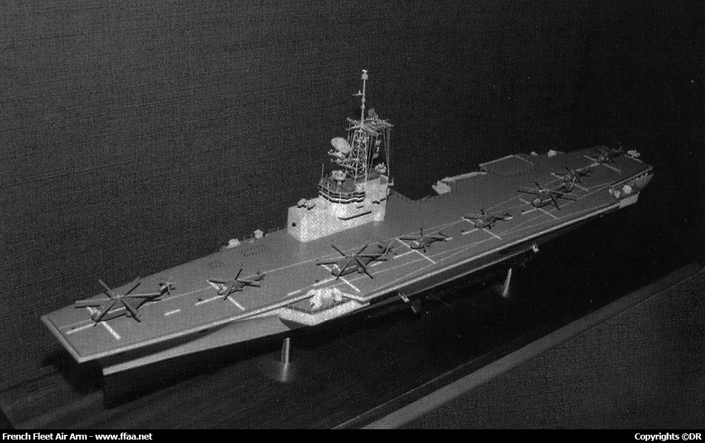

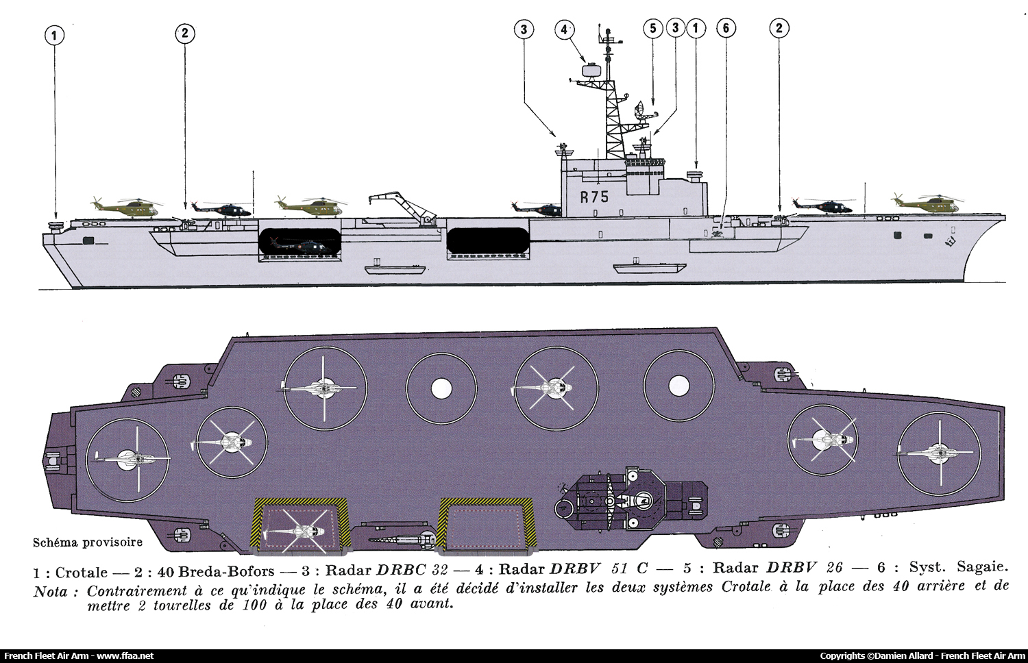

...et bien, voici ce qu'aurait pu etre le vrai "Arromanches NG", c'est-a-dire le PH75 de 18,400t... mais en configuration CATOBAR (!) avec une vingtaine d'avions embarques (scenario entierement hypothetique bien sur, mais techniquement faisable si on compare aux Colossus modernises).
Pour le plaisir des yeux. ;)
(Lien vers l'image hi-res:http://i233.photobucket.com/albums/ee106/OPEX-Afghanistan/PH75clean.jpg)
Edit: et voici le "vrai" PH75, a titre de comparaison (a la meme echelle que le hi-res).
On voit sur la maquette du PH-75 qu'une piste oblique est esquissée sur le marquage du pont.
Ce qui est logique vu que :
La Marine a d’abord conçu le projet de porte-hélicoptères PH75 qui aurait dû succéder à l’Arromanches dans le cadre du plan bleu qui prévoyait deux porte-avions et deux porte-hélicoptères.
Les deux PH75 devaient également opérer des aéronefs à décollage et atterrissage court avec l'aide d'un tremplin. Le décollage devait s'effectuer sur 170 mètres et l'appontage sur moins de 130 mètres
Donc ce n'était pas un appontage vertical comme le font les Harrier...
Mais il y a aussi une ligne fixant le décollage sur toute la longueur du pont quoique sans tremplin sur cette maquette... ???
Ce qui est logique vu que : Donc ce n'était pas un appontage vertical comme le font les Harrier...
Quelques rappel d'époque. Le PH75 n'était pas forcement prévu pour les Harrier. On parlait juste d'un avion de combat STOVL. A l'époque il y avait d'autres prototypes, projets, expérimentation ... qui auraient pu aboutir à un STOVL (ou STOL) de combat. Si la marine française avait décidé de commandé entre 50 et 100 avions STOVL, on aurait pu s'attendre à ce que Dassault propose quelque chose.
Ensuite même un appontage sur 130m serrait parfaitement adaptée aux Harrier. C'est même envisagé pour les futurs (et hypothétiques) F35B anglais et cela permettrait d'éffectuer des appontages avec une masse à vide plus importante (donc avec plus d'armement)
Quand au tracet sur toute la longueur du pont de la maquette de PH75, c'est malheureusement aussi compatible avec un décollage en 170 m vu que le PH75 est à peine plus long. On parle d'un navire bien plus court que l'Arromanche (ou même que nos BPC)
