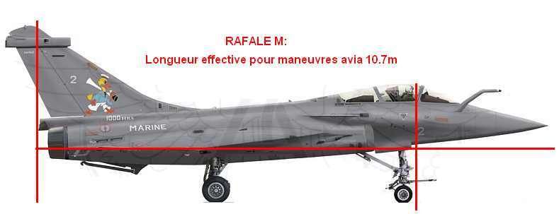

Le Rafale M a une arme secrete presque aussi efficace que des ailes repliables, qui le rend (par moments) tres, tres compact.  ;)
De quoi je parle? Du train avant! Si, si! Grace a l'assiette du Rafale M (environ 3 degres), on peut manoeuvrer le nez d'un Rafale M AU DESSUS de l'aile d'un autre Rafale M, sans probleme. Ce qui reduit la longueur effective du Rafale de 30%. Il y a qq photos du hangar du CdG ou on devine ca. Bon ca ne marche pas trop pour les manoeuvres sur le pont, mais dans le hangar ca doit etre tres utile (a confirmer tout de meme par qq'un qui a navigue sur le CdG).
Une explication en images:
